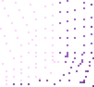

    Nodos y bordes abiertos, hueco — Active esta opción para visualizar nodos y bordes abiertos sobre triángulos huecos:
    Nota: La imagen de arriba se ha exagerado para que se vean los nodos.

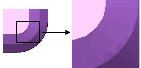

    Nodos y bordes abiertos, sombreado — Active esta opción para visualizar nodos y bordes abiertos sobre triángulos sombreados:
    Bordes abiertos e interiores, sombreado — Active esta opción para visualizar los bordes abiertos e interiores sobre triángulos sombreados:
