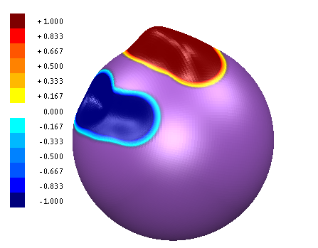

Utilice el botón de Visualizar las desviaciones para ver las diferencias que hay entre los modelos original y esculpido mientras se utilizan las herramientas de edición.
  1. Seleccione una malla.
  2. Haga clic en la pestaña de Herramientas de malla > panel de Triángulos > Esculpir para desplegar la barra de herramientas de Esculpido.
  3. Active la opción de Añadir material y mueva el ratón para añadir material a la malla:
  4. Haga clic en el botón de Visualizar las desviaciones para ver las diferencias que hay entre los modelos original y esculpido mientras se utilizan las herramientas de edición. La escala de análisis permite ver el porcentaje del material que se ha añadido al modelo:
    También se puede hacer clic en la opción de Visualizar las desviaciones antes de añadir el material para ver los cambios dinámicos.
