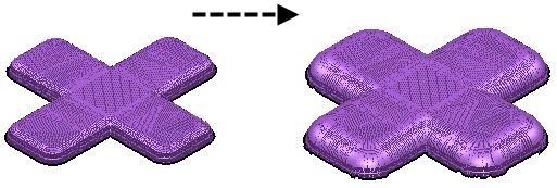

Para aplicar desfase a una malla:
  1. Seleccione la malla a la que desea aplicar el desfase.
  2. Haga clic en la pestaña de Edición > panel de Transformar > Desfasar.
  3. En la barra de herramientas de Desfase, seleccione Redondear las discontinuidades e introduzca un valor en Distancia.
    A la malla se le aplica desfase:
