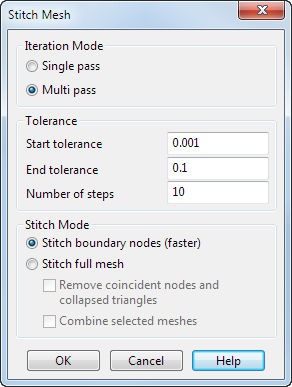

Para coser una malla:
  1. Seleccione una malla.
  2. Haga clic en la pestaña de Herramientas de malla > panel de Reparar > Reparador de mallas > Coser la malla. Se abre el cuadro de diálogo de Coser la malla:
  3. Seleccione el Modo de iteración. Haga clic en:
    • Pasada única para ejecutar el algoritmo de cosido una vez en la tolerancia configurada.
    • Varias pasadas para ejecutar el algoritmo de cosido con el Número de pasos configurado, aplicando una progresión logarítmica entre las tolerancias inicial y final.
  4. Introduzca la Tolerancia inicial del cosido.
  5. Introduzca la Tolerancia final del cosido.
  6. Introduzca un valor para especificar el Número de pasos del Modo de iteración de Varias pasadas.
  7. Seleccione el Modo de cosido:
    • Coser los nodos de los límites restringe la operación de cosido a los nodos de los límites.
    • Coser toda la malla aplica la operación de cosido a toda la malla. Active la opción de Eliminar los nodos coincidentes y los triángulos contraídos o la de Combinar las mallas seleccionadas para especificar el método de cosido.
  8. Haga clic en el botón de Aceptar.
Inicialmente, la malla se cose generando triángulos para unir límites que están cerca si se comparan con la Tolerancia inicial. A continuación se amplía la tolerancia y se generan más triángulos. Esta secuencia se repite hasta que se cierra la malla o se alcanza la Tolerancia final.
