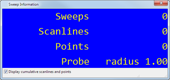

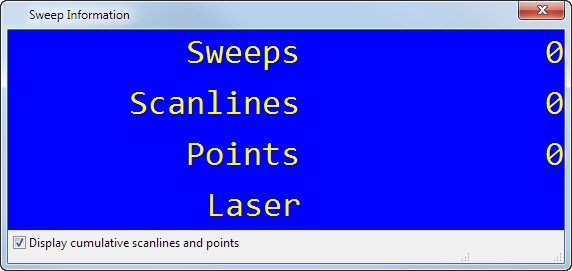

El cuadro de diálogo de Información de barrido recoge el número de barridos, líneas de escaneado y puntos capturados en la sesión actual. Además, el cuadro de diálogo recoge el tipo de dispositivo que hay conectado:
de la barra de herramientas de Capturar puntos para abrir el cuadro de diálogo de Información del barrido. Este cuadro de diálogo se abre cuando despliega la barra de herramientas si ha activado la opción de Abrir el cuadro de diálogo de información del escaneo en tiempo real del cuadro de diálogo de Fichero > Opciones > Opciones de la aplicación > General > Brazo.
