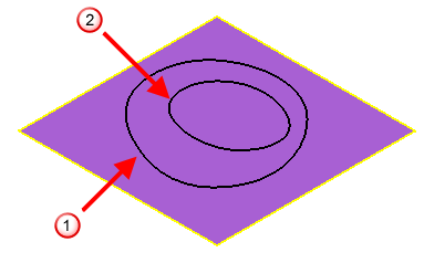

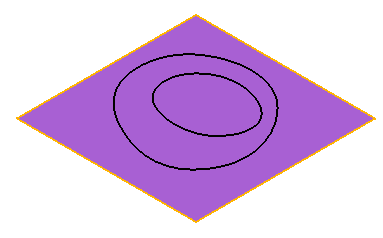

  1. Seleccione la malla.
  2. Haga clic en la pestaña de Herramientas de malla > panel de Triángulos > Deformar con curvas para abrir el cuadro de diálogo de Deformar triángulos utilizando curvas.
  3. Haga clic en el botón de para seleccionar:
    Un elemento exterior
    Un elemento interior
  4. Seleccione la entrada de Mover en la lista de Transformar el interior.
  5. Introduzca un valor Z de 5.
  6. Seleccione la entrada de Suavizado en el campo de Fusión.
  7. Haga clic en el botón de Vista previa.

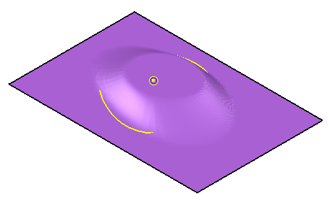

    Se visualizan los siguientes cambios:
    • La zona interior se eleva 5.
    • El área de fusión (entre los dos contornos) se crea utilizando el algoritmo de suavizado.

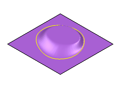

  8. Seleccione la entrada de Modificar la escala en la lista de Transformar el exterior.
  9. Introduzca un valor de 1,5 en el campo de Factor de la escala.
  10. Haga clic en el botón de Bloquear X para bloquear el eje X.
  11. Haga clic en el botón de Vista previa.
    Indica que:
    • La escala de la zona exterior se modifica con un factor de 1,5.
    • La escala de la zona no se modifica en la dirección X.
