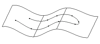

Se añade la palabra Dentro al cursor cuando el punto introducido se proyecta en la superficie y la de Sobre en posiciones de las curvas de superficie.
Los puntos de curva de la superficie tienen las mismas tangentes que los puntos de superficie en los que están.
En el ejemplo de abajo, puede ver que la tangencia de la curva coincide con la de la superficie. Para que la curva discurra exactamente por la forma de la superficie puede que tenga que introducir puntos adicionales a lo largo de la curva.
Los puntos de curva que no están en la superficie no tienen relaciones.
