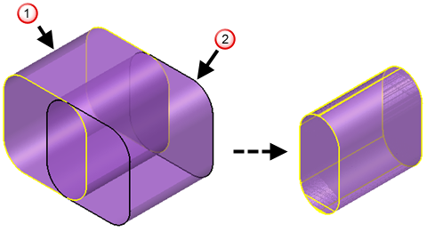

Por ejemplo, para crear una malla a partir de la intersección de dos mallas:
  1. Haga clic en la pestaña de Sólido > panel de Figura > Intersecar para abrir el cuadro de diálogo de Intersección booleana.
  2. Seleccione como la Selección primaria y como la Selección secundaria.
  3. Haga clic en el botón de Aceptar para crear la malla nueva.
