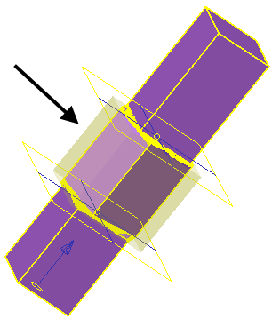

  2. Haga clic en la pestaña de Herramientas de malla > panel de Triángulos > Deformar con planos para abrir el cuadro de diálogo de Deformar triángulos con zonas planas. Se utilizan planos para indicar las distintas zonas del modelo:

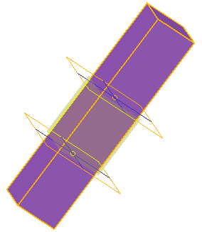

  3. Haciendo doble clic en el plano superior para abrir el cuadro de diálogo de Plano.
  4. Defina el plano superior de la siguiente manera:
    1. Asigne al campo de Z un valor de 30.
    2. Haga clic en el botón de Aceptar para mover el plano.
  5. Haciendo doble clic en el plano inferior para abrir el cuadro de diálogo de Plano.
  6. Defina el plano inferior de la siguiente manera:
    1. Asigne al campo de Z un valor de 15.

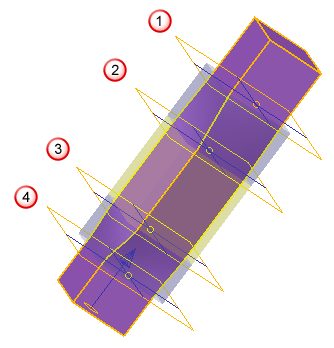

    2. Haga clic en el botón de Aceptar para mover el plano. Ahora, los planos superior e inferior tienen el siguiente aspecto:
  7. Defina la zona de Transformar de la siguiente manera:
    1. Seleccione la entrada de Rotar de la lista.
    2. Asigne al campo de Ángulo un valor de 10.
    3. Haga clic en el botón de Vista previa.
      La zona que hay entre los dos planos se rota 10:

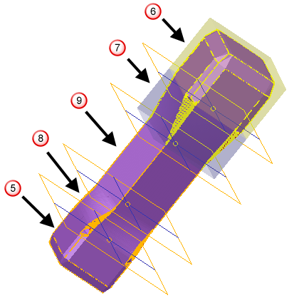

  8. Especifique el Área de la fusión de la siguiente manera:
    1. Seleccione la entrada de Suavizado en la lista de Antes.
    2. Seleccione la entrada de Lineal en la lista de Después.
    4. La fusión inferior, entre y , se crea utilizando el algoritmo de Suavizado.
      La fusión superior, entre y , se crea utilizando el algoritmo de Lineal.

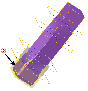

  9. Haga clic en el botón de Zona anterior para pasar a la zona inferior, .
  10. Cree una zona desfasada de la siguiente manera:
    1. Seleccione la entrada de Desfasar de la lista de Zona de la transformación.
    2. Asigne al campo de Distancia un valor de 1.
      La zona se desfasa con 1:

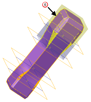

  11. Pulse dos veces el botón de Zona siguiente para pasar a la zona superior, .
  12. Cree una zona desfasada de la siguiente manera:
    1. Seleccione la entrada de Desfasar de la lista de Transformación.
    2. Asigne al campo de Distancia un valor de 2.
      La zona se desfasa con 2:
