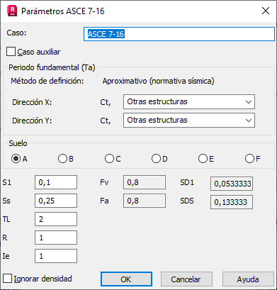

  6. Haga clic en Parámetros para el análisis sísmico.
    Se abre el cuadro de diálogo Parámetros.

Parámetros normativos
Para completar el análisis sísmico según las reglas especificadas en esta norma, defina los siguientes parámetros:
  • Suelo
    (A, B, C, D, E o F) según las propiedades del suelo del sitio, clasificadas de acuerdo con el capítulo 20 de ASCE 7.
  • Aceleraciones de respuesta espectral
    según se especifica en ASCE 7-10, sección 1613.3.1, que se muestra en las figuras 1613.3.1(1) a 1613.3.1(6) o ASCE 7-16, sección 11.4.4:
    • S1: parámetro de aceleración para un segundo determinado de acuerdo con el capítulo 22 de ASCE 7.
    • Ss: parámetro de aceleración para periodos cortos determinado de acuerdo con el capítulo 22 de ASCE 7.
  • TL: periodo de transición de largo plazo, especificado de acuerdo con el capítulo 22 de ASCE 7.
  • R: coeficiente de modificación de respuesta, como se especifica en las tablas 12.2-1 de ASCE 7.
  • Ie: coeficiente de importancia, como se especifica en la sección 11.5.1 de ASCE 7.
