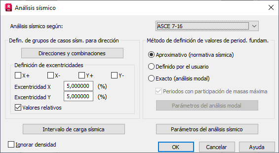

Para realizar el análisis sísmico estático, seleccione la opción Sísmica (Método del esfuerzo lateral equivalente) en el cuadro de diálogo Definición de un nuevo caso.
Puede seleccionar el análisis sísmico según las siguientes normas: norma australiana AS 1170-4:2007, EC 8 1998-1:2004, norma estadounidense ASCE 7-16 o IBC 2012, o norma canadiense NBC 2010 o NBC 2015, o norma estadounidense ASCE 7-22.
Las excentricidades en direcciones concretas dependen de los parámetros de Direcciones y combinaciones. La excentricidad de masa se define para todos los suelos como valor de longitud absoluta o en relación con la dimensión del suelo.
Para definir los valores de periodo fundamental, están disponibles los siguientes métodos:
En la parte inferior del cuadro de diálogo, se encuentran los botones Intervalo de carga sísmica y Parámetros del análisis sísmico.
El parámetro Ignorar densidad permite excluir la densidad del elemento de estructura (ρ=0) durante el análisis dinámico de la estructura.
Nota: El contenido del cuadro de diálogo del análisis sísmico varía en función del método de definición de los valores de punto fundamental y la norma seleccionada.
