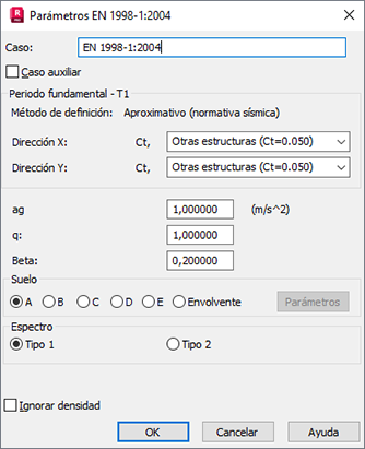

Para completar el análisis sísmico según las reglas especificadas en una norma, defina los siguientes parámetros.
Periodo fundamental (T1)
Método aproximado
El periodo fundamental T1 se calcula según la ecuación 4.6:
T1 = Ct * H3/4
donde:
Ct es el coeficiente de periodo de construcción dependiente del tipo de sistema de resistencia al esfuerzo sísmico que se utiliza (indicado por la norma)
H es la altura de la estructura (m) definida por la diferencia entre el rango de la estructura y el nivel de referencia.
Método definido por el usuario
Solo se establecerá el periodo fundamental T1 definido por el usuario en ambas direcciones.
Método exacto
Según este método, se puede calcular el valor exacto de las direcciones X e Y. Si la opción Periodos con participación de masas máxima está desactivada en el cuadro de diálogo Análisis sísmico, estará activo el primer modo en la dirección en la que haya más masas. Si esta opción está activada, uno de los modos, que cumplen las limitaciones y la mayoría de las masas, estará activo en la dirección.
ag
Especifica la aceleración del suelo de diseño en un suelo de tipo A con arreglo a las especificaciones de las autoridades locales. La aceleración del suelo de diseño se define en términos de la aceleración máxima del suelo de referencia en el suelo de tipo agR y el coeficiente de importancia γ derivado de la clase de edificio:
ag = γ × agR
q
Especifique el valor del coeficiente de comportamiento (q) según el punto 3.2.2.5.
Beta
Especifique el valor del coeficiente de límite inferior para el espectro de dimensionamiento horizontal.
Tipo de suelo
Seleccione el tipo de suelo (A, B, C, D o E), como se especifica en la tabla 3.1.
Los parámetros de influencia del tipo de suelo describen el espectro de respuesta (S, Tb, Tc y Td) de acuerdo con las tablas 3.2, 3.3 y 3.4.
Nota: Seleccione Envolvente para activar el botón Parámetros, que permite abrir el cuadro de diálogo Envolvente de espectros.
Tipo de espectro
Seleccione un tipo de espectro, como se especifica en el punto 3.2.2.
Cortante básico
El esfuerzo cortante básico se calcula según la siguiente fórmula:
Fb = Sd(T1) * m * λ (4.5)
Sd (T1) es el valor del espectro de dimensionamiento de respuesta para el periodo T1 según el punto 3.2.2.5.
m es la masa total del edificio según 3.2.4(2).
λ es el coeficiente de corrección, (0,85 o 1,0) establecido automáticamente en función del apartado 4.3.3.2.2.
La distribución de esfuerzos se realiza según la siguiente fórmula:
Fi = Fb * zi * mi / (Σ zj * mj) (4.11)
i=1.. storeysCount; j=1.. storeysCount
z es la distancia desde el nivel de referencia hasta la posición de masa (suelo adecuado).
m es la masa según 3.2.4(2).
Ignorar densidad
Excluye la densidad del elemento de estructura (= 0) durante la estimación del peso sísmico efectivo aplicado a las plantas del modelo estructural durante el análisis.
