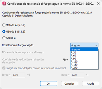

- Se puede acceder a esta opción de una de las siguientes formas:
- El menú después de seleccionar el comando Análisis
Opciones de cálculo.
- La barra de herramientas después de seleccionar el icono "Opciones de cálculo"
- Vaya a la ficha General
Resistencia al fuego.
Cálculos
Los cálculos de esta sección se realizan de acuerdo con la norma EN 1992-1-1:2004/A1:2014/NA:2016, párrafo 5: Datos tabulados, y el Anexo C de esta norma.
Para evaluar la resistencia al fuego, se puede utilizar uno de los tres métodos descritos en la norma:
- Método A, tal y como se describe en el párrafo 5.3.2
- Método B, tal y como permanece en el párrafo 5.3.3
- Método especificado en el Anexo C.
