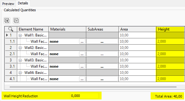

Por defecto, la opción Wall Height Reduction está establecida en 0, por lo que no se aplica ninguna reducción de la altura del muro.

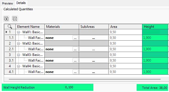

Introduzca un valor para reducir la altura del muro. En el siguiente ejemplo, se ha reducido la altura del muro en 10 centímetros. Haga clic en cualquier lugar fuera de la reducción de la altura del muro para ver el ajuste de los cálculos.
Nota: La reducción de la altura de muro se aplica a todas las superficies de muro seleccionadas de la habitación.

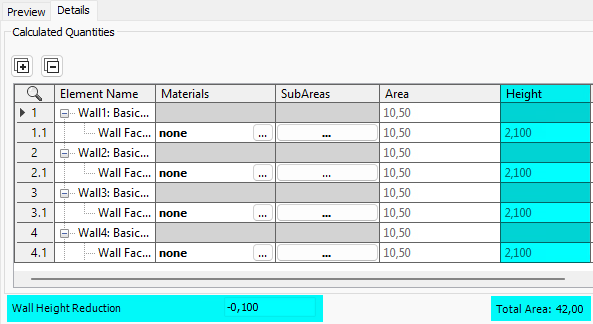

Introduzca enteros negativos para aumentar la altura del muro, por ejemplo, en el caso de techos empotrados. En el siguiente ejemplo, se ha aumentado la altura del muro en 10 centímetros.
