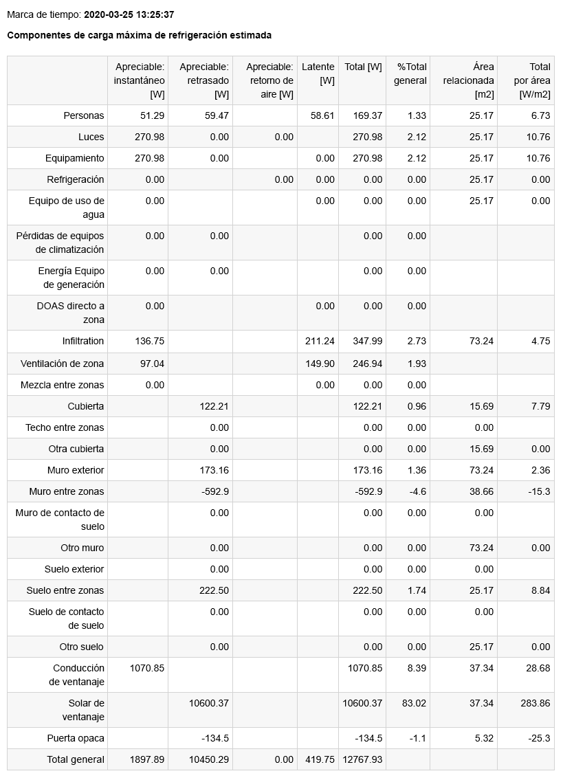

Por ejemplo, el Resumen de cargas de componentes de zona contiene información sobre el ajuste de tamaño de calefacción y refrigeración de cada espacio analítico. A continuación, se muestra un ejemplo de una carga de refrigeración máxima de un espacio. En este ejemplo, la carga total es de 12 768 W.
