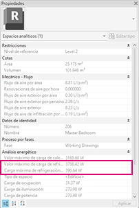

Revisar los resultados en el modelo analítico
Además del informe que se genera tras un análisis, las demandas máximas de flujo de aire, refrigeración y calefacción se establecen también como propiedades en cada espacio analítico. En el ejemplo siguiente, se muestra la misma carga de refrigeración que la resaltada en la sección del informe mostrada anteriormente.
Nota: Las demandas máximas de carga se pueden planificar para un resumen de las demandas de carga de los espacios analíticos.
