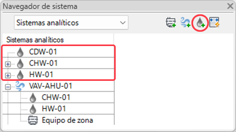

Obtenga información sobre cómo añadir circuitos de agua.
Añadir circuitos de agua

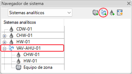

Obtenga información sobre cómo añadir sistemas de aire.
Añadir sistemas de aire

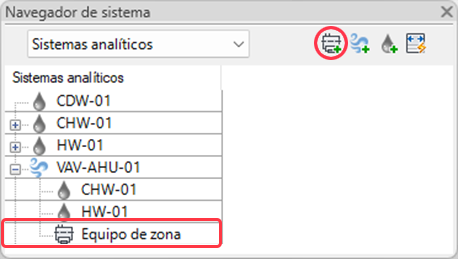

Obtenga información sobre cómo añadir equipos de zona.
Añadir equipos de zona
