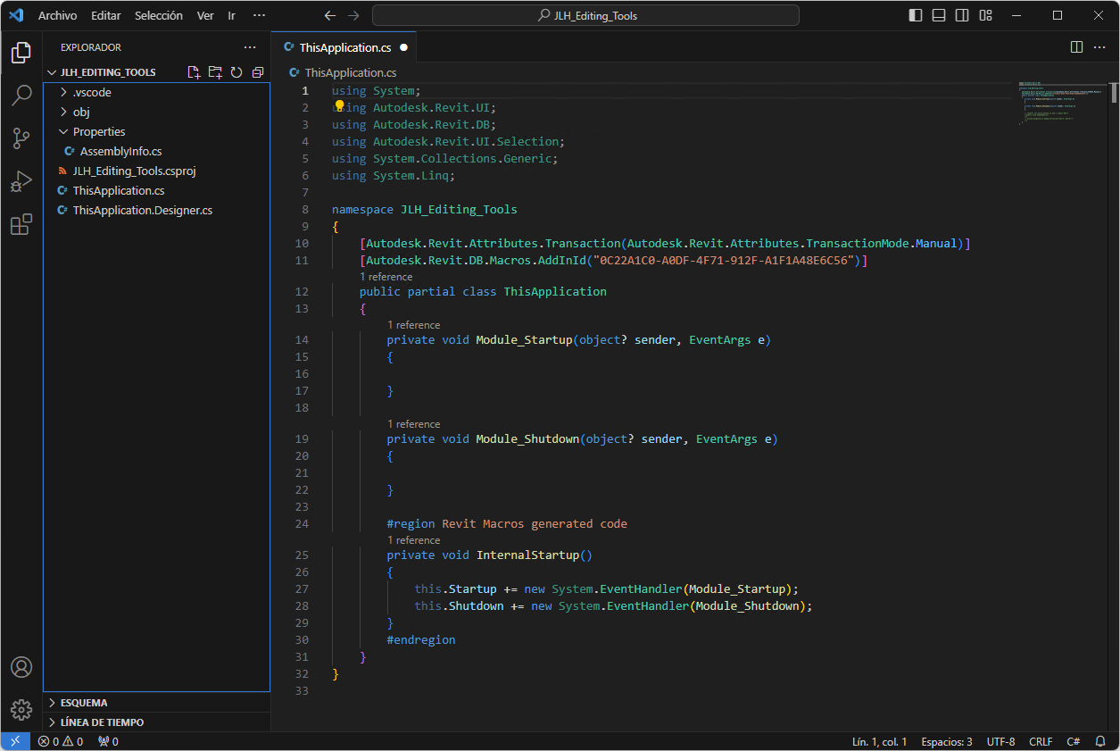

Se inicia una sesión de Visual Studio Code para escribir las macros. Se muestra una plantilla inicial para las macros en C#.
Por ejemplo, se utiliza una plantilla en C# para las macros de nivel de aplicación; en la sesión de Visual Studio Code ya se ha realizado lo siguiente:
La nueva macro se coloca en el módulo principal del Administrador de macros.
Ejecutar tarea de compilación
Nuevo terminal
Una vez que se muestre el resultado de la compilación, el estado del módulo y la lista de macros se actualizarán en el Administrador de macros.
