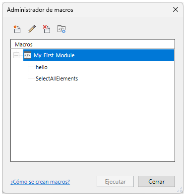

Utilice el Administrador de macros para gestionar y ejecutar las macros.
El Administrador de macros es la interfaz de usuario para:
A continuación, se muestra el cuadro de diálogo Administrador de macros:
Utilice los iconos ubicados en la parte superior del cuadro de diálogo para crear, editar y suprimir módulos.
: cree un nuevo módulo mediante Visual Studio Code. Asigne al módulo el nombre Módulo y escriba macros en C#.
: abra Visual Studio Code y edite las macros en el módulo seleccionado.
: elimine el módulo seleccionado y sus macros asociadas de Revit
Un módulo es un grupo de macros. Las macros pueden ser independientes dentro del módulo en que se ejecutan, así como compartir código y utilidades. Se organizan en el Administrador de macros como se muestra en la imagen superior, con las macros ordenadas bajo el módulo principal.
Las macros dentro de un módulo se ven y se generan juntas.
