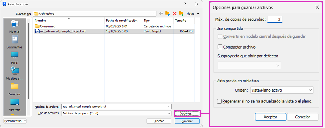

Por defecto, Revit guarda hasta tres archivos de copia de seguridad por proyecto. Si lo desea, puede cambiar el número de copias de seguridad que Revit guardará por proyecto.
  1. Haga clic en la ficha Archivo (Guardar como).
  2. En el panel Guardar como, abra el cuadro de diálogo Guardar como mediante la selección de un formato para guardar.
  3. En el cuadro de diálogo Guardar como, haga clic en Opciones.
  4. En la sección Máximo del cuadro de diálogo Opciones de Guardar como, especifique el número de archivos que se puede guardar.
