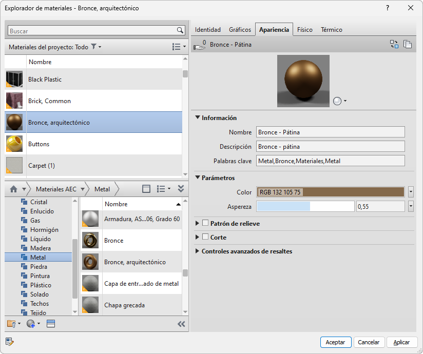

En la figura siguiente, se muestran algunas de las propiedades de aspecto del material seleccionado, tal y como aparecen en el Explorador de materiales.
Las propiedades de apariencia se agrupan en un "activo" del material y se gestionan en la ficha Apariencia. Hay otros activos asociados con el material, que se gestionan en las fichas correspondientes. Cada activo se puede modificar de forma independiente al editar un material que ya existe en un proyecto.
