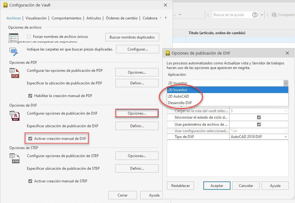

  1. Haga clic en Herramientas > Administración > Configuración de Vault.
  2. En Opciones de DXF, haga clic en el botón Opciones para abrir el cuadro de diálogo Opciones de publicación de DXF y configurar los ajustes de publicación correspondientes.
  3. Seleccione una aplicación y active los ajustes que desee.
Active la casilla de verificación Habilitar la creación manual de DXF para poder crear un archivo DXF sin tener que pasar por los cambios en el estado del ciclo de vida de un archivo de dibujo. El comando Crear DXF está disponible en la barra de herramientas, el menú contextual y el menú Acciones.
