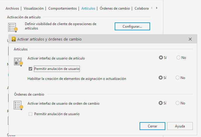

Configuración del uso de los artículos
Desactive la característica Artículos o dé a los usuarios la posibilidad de anular la desactivación en el cuadro de diálogo Activar artículos y órdenes de cambio.
Nota: Las órdenes de cambio y los artículos están disponibles en Autodesk Vault Professional.
  1. Haga clic en Herramientas > Administración > Configuración de Vault.
  2. En el cuadro de diálogo Configuración de Vault, seleccione la ficha Artículos.
  3. En la sección Activación de artículo, haga clic en Configurar. El cuadro de diálogo Activar artículos y órdenes de cambio proporciona opciones para controlar el acceso a los artículos.
  4. Seleccione la opción No para desactivar artículos.
  5. Seleccione la casilla de verificación Permitir anulación de usuario para permitir que los usuarios anulen la desactivación. La anulación se lleva a cabo en el cuadro de diálogo Opciones de la configuración de la aplicación.
  6. Puede controlar si los usuarios están desactivados para asignar o actualizar artículos en Vault Client e Inventor. Seleccione la opción No correspondiente a Activar la creación de artículos de asignación/actualización para desactivar los usuarios que deseen asignar o actualizar artículos en Vault Client e Inventor mediante la opción del menú contextual de las fichas "Usa" y "Dónde se usa" del cuadro de diálogo "Mostrar detalles".
    Nota: Solo los administradores y los administradores de configuración pueden desactivar el acceso al comando Asignar artículo.
  7. Haga clic en Cerrar.
