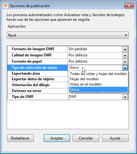

Opciones de Revit
En esta tabla se describen las opciones de publicación disponibles para Revit.
Opción | Descripción |
Formato de imagen DWF | Permite especificar si el archivo está sin pérdida o con pérdida. |
Calidad de imagen DWF | Permite especificar si las imágenes en DWF se exportan como archivos PNG (por defecto) o un formato JPG comprimido con configuración de calidad (bajo, medio, alto). |
Formato de papel | Permite especificar el formato de papel (ISOxx, ANSIxx, ARCHxx) para vistas/hojas 2D. |
Tipo de selección de vistas | Permite especificar las vistas que se necesitan para publicar. - Única: se publica la última vista guardada/vista por defecto.
- Hojas del modelo: se publican todas las hojas.
- Vistas del modelo: se publican todas las vistas.
- Todas las vistas y hojas del modelo: se publican todas las hojas y vistas.
Exportando área | Permite especificar la exportación de las propiedades de área separadas de la representación geométrica, de modo que los datos de habitación y habitaciones individuales se puedan visualizar con software de administración de instalaciones (por ejemplo, Autodesk FMDesktop) o software de marcas de revisión de DWF (como Autodesk Design Review). |
Exportar datos de objeto | Permite especificar la exportación de las propiedades de instancia y tipo de objetos en las vistas exportadas. Consulte Exportación de datos de objeto a archivos DWF en la ayuda de Revit para obtener más información. |
Orientación del dibujo | Permite especificar si los dibujos son horizontal o vertical. |
Detener en error | Permite especificar si Job Processor se detiene cuando se encuentra un error. |
Tipo de DWF | Permite especificar si el archivo es un archivo DWF o DWFx. |
Administración de las opciones de publicación
Nota: Debe ser administrador para configurar las opciones de publicación.
- Haga clic en Herramientas > Administración > Configuración de Vault.
- En el cuadro de diálogo Configuración de Vault, haga clic en la ficha Visualización.
- Haga clic en Opciones.
- En el cuadro de diálogo Opciones de publicación, seleccione la aplicación para la que desea personalizar la configuración de visualización de la lista Aplicación.
- Seleccione la casilla de verificación situada junto a cada opción de publicación que desea activar. O bien, si la opción tiene valores predefinidos, seleccione uno de la lista en la columna Personalizada.
- Haga clic en Aceptar para guardar los cambios y cerrar el cuadro de diálogo Configuración.
Nota: Haga clic en Restablecer en cualquier momento para restaurar todos los cambios de la sesión actual a los valores por defecto.
