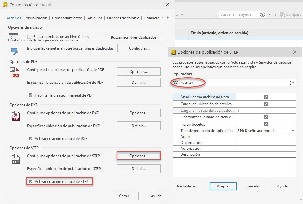

  1. Haga clic en Herramientas > Administración > Configuración de Vault.
  2. En Opciones de STEP, haga clic en el botón Opciones para abrir el cuadro de diálogo Opciones de publicación de STEP y configure los parámetros de publicación de STEP.
  3. Compruebe y defina la configuración deseada.
Active la casilla Activar creación manual de STEP para poder crear un archivo STEP sin necesidad de realizar cambios en el estado de ciclo de vida de un archivo de dibujo. El comando Crear STEP está disponible en la barra de herramientas, el menú contextual y el menú Acciones.
