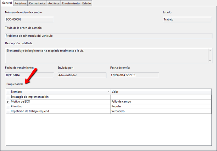

Las propiedades definidas por el usuario para las órdenes de cambio se pueden crear en el cuadro de diálogo Definiciones de propiedad.
Estas propiedades pertenecen a la orden de cambio y no a su contenido.

Todas las órdenes de cambio (nuevas o existentes) tendrán esta propiedad asociada y se podrán editar como desee. La edición de las propiedades puede realizarse desde el comando Editar de la orden de cambio o desde el cuadro de diálogo Editar propiedades.

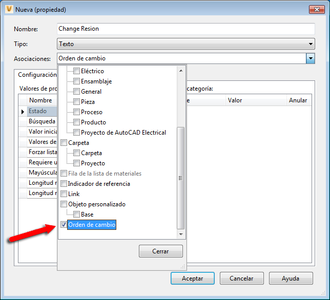

  1. Haga clic en Herramientas > Administración > Configuración de Vault.
  2. En el cuadro de diálogo Configuración de Vault, haga clic en la ficha Comportamientos.
  3. Haga clic en Propiedades.
  4. Haga clic en Nuevo.
  5. En el cuadro de diálogo Nueva propiedad, escriba un nombre para la nueva propiedad.
  6. Seleccione un tipo de propiedad de la lista Tipo.
  7. Seleccione Orden de cambio de la lista Asociaciones.
    cuadro de diálogo nueva propiedad
    Si desea que esta propiedad se asocie con otras clases de entidad, selecciónelas en la lista Asociaciones.
