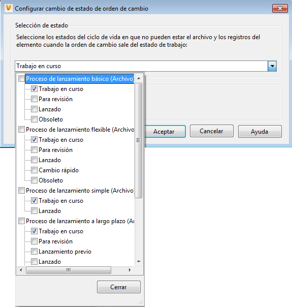

  1. En Vault Client, haga clic en Herramientas > Administración > Configuración de Vault.
  2. En el cuadro de diálogo Configuración del almacén, seleccione la ficha Artículos.
  3. Haga clic en Configurar junto a Restringir órdenes de cambio para que no salgan del estado "Trabajo" en función de los estados de ciclo de vida de archivos y artículos.
  4. Seleccione los estados de ciclo de vida en que un artículo o archivo no puede estar para que la orden de cambio salga de un estado de trabajo.
  5. Haga clic en Cerrar.
  6. Seleccione si esta configuración se debe aplicar a los artículos, los archivos o ambos.
  7. Haga clic en Aceptar para guardar los cambios.
