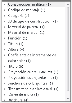

Lista de parámetros disponibles
Antes de iniciar la búsqueda, en la lista de parámetros se muestran las categorías de tipo de todas las familias almacenadas en Vault. Cuando se selecciona una categoría, se mostrarán los parámetros asociados con la categoría seleccionada. Un número junto al parámetro indica el número de valores de ese parámetro. Cada valor disponible para ese parámetro aparece como un secundario del parámetro, con un número junto a cada valor que indica el número de tipos de familia que se mostrarían si se seleccionaran.

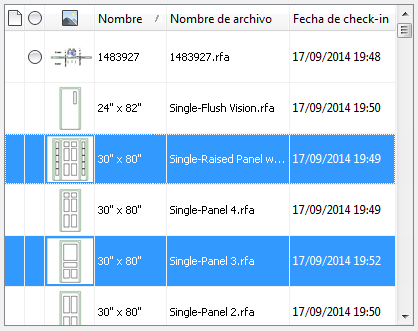

Rejilla
En la rejilla se muestran los tipos de familia de Revit que coinciden con los parámetros de búsqueda actuales. Seleccione un tipo de familia de Revit para cargar ese tipo de familia.
Nota: Si se selecciona un archivo de familia de Revit, la lista de condiciones de búsqueda se actualiza para incluir el nombre de archivo de la familia (es decir, Archivo:NombreArchivo.rfa).

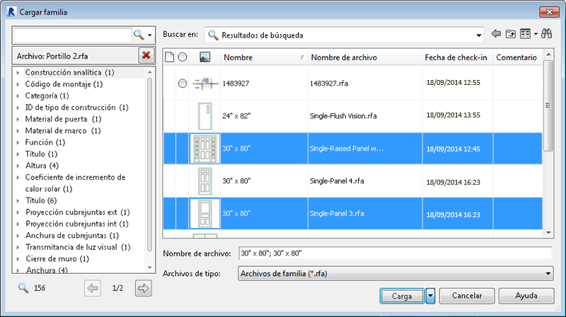

Búsqueda en todos los archivos de familia del almacén
  1. Inicie el cuadro de diálogo Cargar familia.
  2. Escriba una cadena de búsqueda en el campo de búsqueda.
    La cadena introducida se añade a la lista de parámetros de búsqueda. En la rejilla se muestran todos los tipos de familia del almacén que coinciden con la cadena de búsqueda. En la lista de parámetros, se muestra una lista de los parámetros de tipos de familia disponibles en la rejilla.
  3. Seleccione uno o más tipos de familia de la rejilla y haga clic en Cargar.

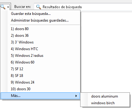

Carga de una búsqueda
  2. Haga clic en la flecha desplegable situada junto al cuadro de texto de búsqueda y seleccione la búsqueda guardada que desea cargar.
Nota: Los tipos de parámetros que se mostrarán en las búsquedas se pueden controlar modificando los parámetros en el cuadro de diálogo Opciones de Vault. Consulte Configurar opciones de Vault para obtener más información.

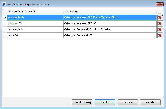

Administrar búsquedas guardadas
  2. Haga clic en la flecha desplegable situada junto al cuadro de texto de búsqueda y seleccione Administrar búsquedas guardadas.
    Se abre el cuadro de diálogo Administrar búsquedas guardadas.
  3. Para renombrar una búsqueda guardada, haga clic en el campo Nombre y modifique el texto.
  4. Para suprimir una búsqueda, haga clic en el botón Suprimir junto a la fila de búsqueda.
  5. Haga clic en Aceptar para guardar los cambios y cerrar el cuadro de diálogo Administrar búsquedas guardadas.
    Haga clic en Ejecutar búsqueda para ejecutar la búsqueda seleccionada.
    Haga clic en Cancelar en cualquier momento para salir sin guardar los cambios.
