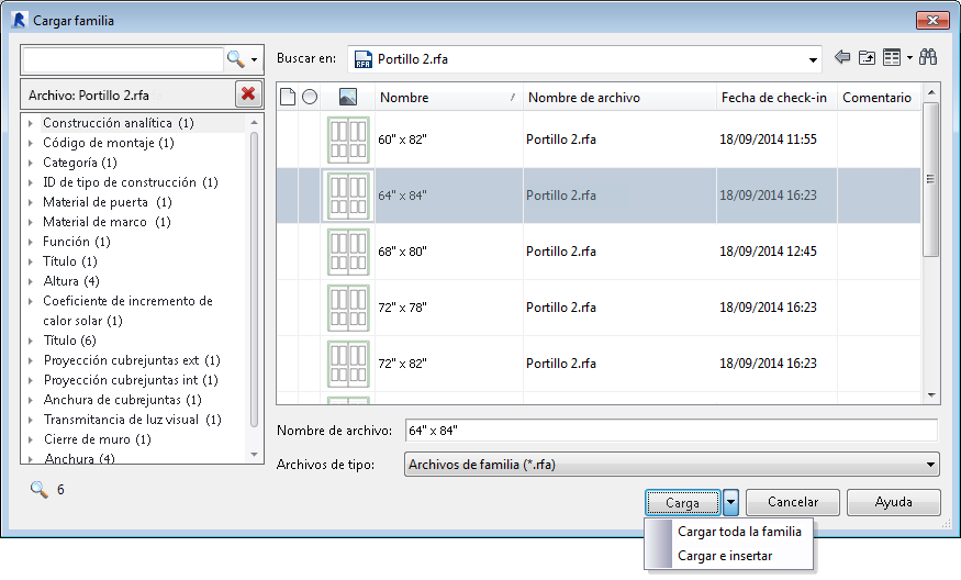

  1. Abra el proyecto con Revit e inicie sesión en Vault.
  2. Seleccione Cargar familia en la cinta de opciones de Autodesk Revit Vault.
    Se abre el cuadro de diálogo Cargar familia.
  3. En el cuadro de diálogo Cargar familia se pueden realizar las siguientes tareas:
    • Búsqueda de tipos de familiaSe pueden buscar tipos de familia basados en categorías o en un archivo de familia, o bien mediante la introducción de una cadena de texto en el campo de búsqueda .
      Nota: Un administrador debe haber activado el servicio de indexación de Revit en ADMS Console para que pueda buscar tipos de familia.
      Consulte Buscar archivos de la familia Revit para obtener información detallada acerca de la creación de criterios de búsqueda.
    • Examinar tipos de familia basados en el archivo de familia: para examinar los tipos de familia del almacén, se puede hacer clic en un archivo de familia y profundizar en el tipo de familia que se desea cargar.
    • Buscar en Vault: para localizar un archivo específico, se puede hacer clic en el botón Buscar e introducir los criterios de búsqueda en el cuadro de diálogo Buscar en Vault.
      Consulte Búsqueda en Vault para obtener más información sobre la creación de criterios de búsqueda.
  4. Realice uno de los pasos siguientes:
    • Seleccione uno o más tipos de familia y haga clic en Cargar.
    • Seleccione un único tipo de familia de la familia que desea cargar y seleccione Cargar toda la familia en la lista desplegable Cargar.
      Todos los tipos de familia de la familia se cargan.
      Nota: Es posible que la operación Cargar toda la familia tarde cierto tiempo en completarse, según el número de tipos de familia de la familia.
    • Seleccione un único tipo de familia de la familia que desea cargar y seleccione Cargar e insertar en la lista desplegable Cargar.
      Haga clic en el elemento apropiado en el modelo activo para insertar el tipo de familia.
