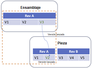

Veamos un ejemplo sencillo en el que el ensamblaje se encuentra en la revisión A y la pieza en la revisión B.

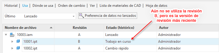

A continuación se muestra un ejemplo en el que tenemos un ensamblaje y una pieza en la revisión A.
Veamos la ficha Usa. La ficha Usa muestra los archivos utilizados en el modelo actual.
Haga clic en el botón de vista / para alternar entre la preferencia de datos lanzados y no lanzados. Tenga en cuenta que el botón de vista solo se puede visualizar, es decir, no cambia el estado del archivo o componente.
La opción Más reciente representa la última revisión o versión a la que está vinculada el elemento principal. El objetivo es mostrar la versión más reciente de cada componente asociado con el elemento principal. Sin embargo, no significa necesariamente que dicho elemento esté utilizando esa versión.
Lanzado hace referencia a la versión lanzada. El objetivo es mostrar la versión lanzada que se consume.
