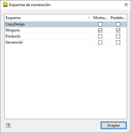

Seleccione Esquemas de numeración para definir los esquemas de asignación de nombres válidos para utilizar en la configuración de Copiar diseño. También se puede definir el esquema de numeración por defecto.

  2. En la barra de herramientas, haga clic en Opciones > Esquemas de numeración > Configurar para abrir el cuadro de diálogo Esquemas de numeración.
  3. Seleccione la casilla de verificación Mostrar de cualquier esquema de numeración que desee visualizar como un botón Ver en el panel de esquemas de numeración.
  4. Seleccione la casilla de verificación Por defecto para definir un esquema de numeración por defecto.
  5. Haga clic en Aceptar.
