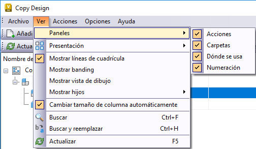

Menú Ver
Paneles
Permite seleccionar los paneles que desea mostrar en el cuadro de diálogo Copiar diseño.

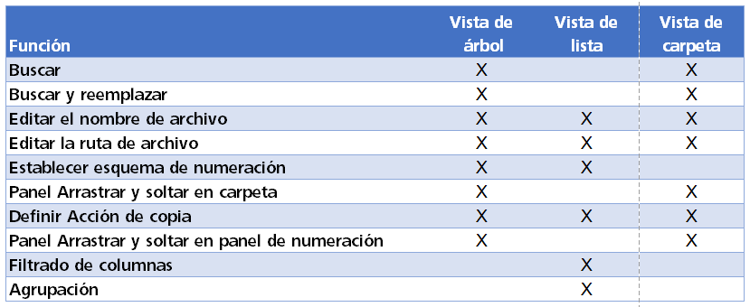

Presentación
Permite personalizar el aspecto de la rejilla principal. Puede seleccionar entre tres vistas:
  • Vista de árbol: muestra el ensamblaje en una configuración de organización que muestra la jerarquía del ensamblaje y los archivos asociados en el proceso de copia. Permite comprender la relación de todos los archivos relacionados con el proceso de copia. Las siguientes operaciones están disponibles en la vista de árbol: Buscar, Buscar y reemplazar, editar el nombre de archivo, editar la ruta de archivo, Establecer esquema de numeración, arrastrar y soltar al panel Numeración, definir Acción de copia y arrastrar y soltar al panel Carpeta.
  • Vista de lista: muestra todos los archivos asociados con el archivo seleccionado en el proceso de copia. Las siguientes operaciones están disponibles en la vista de lista: editar el nombre de archivo, editar la ruta de archivo, Definir esquema de denominación, definir Acción de copia, filtrado de columnas y agrupación.
  • Vista de carpeta: muestra la carpeta de destino donde se colocan los archivos nuevos una vez completado el proceso de copia. Las siguientes operaciones están disponibles en la vista de carpeta: Buscar, Buscar y reemplazar, editar el nombre de archivo, editar la ruta de archivo, arrastrar y soltar al panel Numeración, configurar Acción de copia y arrastrar y soltar al panel Carpeta.

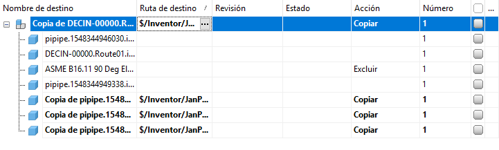

Por defecto, se copiarán el modelo seleccionado y todos los dibujos asociados. Si la opción Vista de dibujo está activada, el modo de vista muestra todos los dibujos asociados, lo que le permite configurar la operación de copia en función de los dibujos.
Los dibujos ahora se pueden ver en la carpeta Documentación. Seleccione la vista de árbol para mostrar la carpeta.
Nota: El estado Automático indica que el dibujo vinculado al archivo recibirá la misma acción que el archivo asociado. Por ejemplo, si un archivo está marcado para que se copie, el dibujo asociado recibe el mismo nombre de archivo nuevo y se guarda en la misma ubicación durante el proceso de copia.

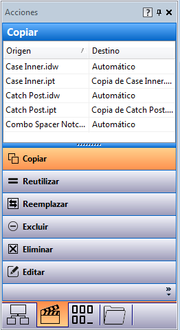

Acciones
El panel Acciones permite revisar las operaciones que están asignadas a los archivos en la vista principal.
Una vez que haya configurado los archivos en la vista principal, puede utilizar el grupo Acciones para filtrar los archivos en función de su operación asignada. Las operaciones asignadas pueden ser copiar, reutilizar, reemplazar, excluir, eliminar o editar.
Nota: También puede definir operaciones mediante la acción de arrastrar y soltar archivos desde la rejilla principal en la operación deseada, situada en el panel Acciones.
Consulte Panel Acciones para obtener más información.
