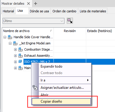

Copiar el diseño en Inventor
Puede abrir el cuadro de diálogo Copiar diseño desde el panel de Inventor, Mostrar detalles.
Haga clic con el botón derecho en un archivo en el modelo o en un navegador de Vault y, a continuación, haga clic en Mostrar detalles.
En el cuadro de diálogo Mostrar detalles, seleccione la ficha Usa o Dónde se usa.
Pulse el archivo con el botón derecho del ratón y seleccione Copy Design. Se abre el cuadro de diálogo Copiar diseño.
En el cuadro de diálogo Copiar diseño, haga clic con el botón derecho en el archivo para seleccionar el comando Copiar en y copiar los archivos seleccionados de la cuadrícula principal a una ubicación especificada. Mantenga presionada la tecla CTRL para seleccionar varios archivos a la vez.
En el cuadro de diálogo Seleccionar ubicación de Vault, localice la carpeta de destino.
Seleccione una carpeta y haga clic en Nueva carpeta para crear una subcarpeta, si es necesario.
Haga clic en Aceptar.
Haga clic en Ejecutar copia para guardar los archivos en la ubicación seleccionada. Las copias de los archivos seleccionados se colocan en la carpeta de destino cuando finaliza la operación de copia.
Haga clic con el botón derecho en el archivo y seleccione el comando Abrir para abrir el archivo copiado directamente en Inventor.
