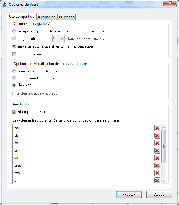

Configure el proceso de sincronización y las opciones de visualización de archivos asociados en la ficha Compartir.
Opciones de carga de Vault
Las opciones de carga de Vault permiten configurar cuándo se añade un archivo sincronizado al almacén.
Opciones de visualización de archivos adjuntos
Las opciones de archivos asociados de visualización controlan cómo se crean los archivos de visualización cuando se añaden archivos a través del complemento de Vault para Revit.
Enviar al servidor de tareas: cuando se añade un archivo al almacén, se pone en espera una tarea de un servidor de trabajos.
Crear al añadir archivos: cada archivo genera un archivo de visualización durante el proceso.
No crear: no se general archivos de visualización cuando se añade un archivo al almacén.
Incluir archivos vinculados: garantiza que las listas de opciones seleccionadas previamente también se aplicarán a los archivos vinculados.
Añadir a Vault
Configure qué tipos de archivos no se podrán añadir al almacén en la sección Añadir al almacén.
Si una extensión de archivo está en la lista, este tipo de archivo no se podrá añadir al almacén mediante los comandos Añadir archivo o Añadir carpeta.
Desactive el filtro por extensión de la casilla de verificación si no desea filtrar los archivos con las extensiones. Esto permite mantener la lista, y activar y desactivar el filtro según sea necesario.
