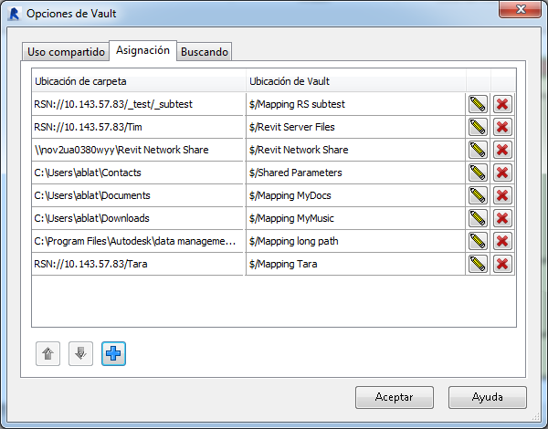

Asigne carpeta de servidor local, de red o de Revit a cualquier carpeta de Vault en la ficha Asignación del cuadro de diálogo Opciones de Vault.

  1. Haga clic en Opciones en la ficha de la cinta de opciones de Vault para abrir el cuadro de diálogo Opciones de Vault.
  2. Seleccione la ficha Asignación.
  3. Haga clic en Añadir para iniciar el asistente de creación de asignaciones.
  4. Seleccione si desea asignar una carpeta local o una carpeta de Revit Server a una carpeta de Vault.
  5. Escriba la ruta de la carpeta o haga clic en el botón de puntos suspensivos para desplazarse a la ubicación de la carpeta.

Edición de una asignación
  3. Haga clic en Editar para iniciar el asistente de edición de asignaciones.

Supresión de una asignación
  3. Seleccione una asignación en la rejilla Asignación y haga clic en Suprimir .

Reordenar asignaciones
Las asignaciones se muestran en orden de prioridad.
  3. Seleccione una o varias asignaciones y utilice las flechas de desplazamiento para organizar la asignación en el orden que prefiera.
