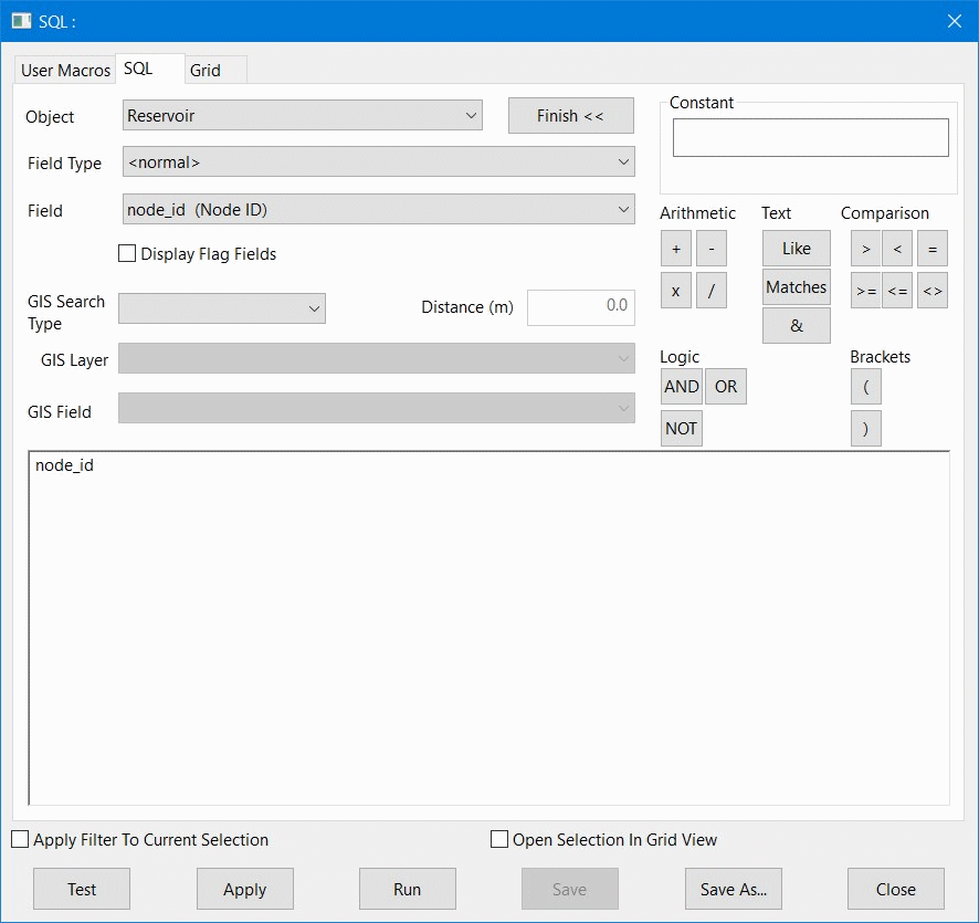

  1. Cree una lista de todos los depósitos:

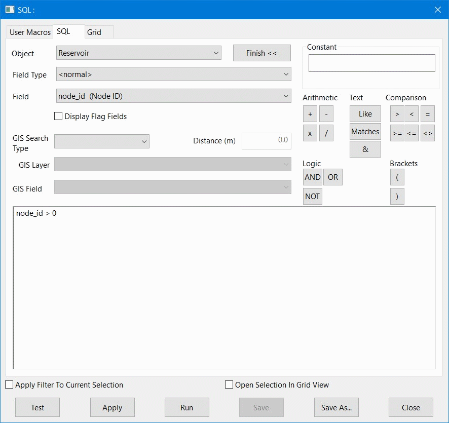

    • Seleccione la herramienta SQL select. Se abre el cuadro de diálogo SQL.
      Mostrar imagen
      SQL dialog
    • En el cuadro Tipo de objeto, seleccione "Depósito". Una consulta simple puede seleccionar objetos de un solo tipo, pero recuerde que puede combinar listas si se necesita más de un tipo. También se pueden utilizar consultas más complejas para seleccionar objetos de más de un tipo.
    • Seleccione "node_id" en la lista desplegable Campo.
    • Haga clic en el botón Generador. El cuadro de diálogo se expande para mostrar las operaciones que se pueden incluir al generar la consulta SQL.
      Mostrar imagen
      SQL dialog expanded
    • Haga clic en el botón ">".
    • Haga clic en el cuadro Constante, escriba "0" (cero) y haga clic en el pequeño botón Aceptar que aparece justo debajo. La consulta se ha completado. Si comete un error, haga clic en el cuadro de texto grande de la izquierda, que contiene la consulta, y edítelo. Puede escribir cualquier expresión directamente en el cuadro de texto; no es necesario utilizar las opciones del Generador si está familiarizado con el formato necesario para expresiones SQL.
      Mostrar imagen
      Example of SQL query (WS)
    • Haga clic en el botón Guardar como. Abra los grupos de modelos Aprendizaje y Newtown. Haga clic en el grupo de consultas almacenadas y escriba "Seleccionar depósitos". Haga clic en Guardar para añadir la consulta al grupo. Se cierra el cuadro de diálogo Guardar como.

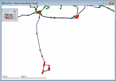

    • En el cuadro de diálogo SQL, haga clic en Ejecutar. El cuadro de diálogo se cierra y quedan seleccionados todos los objetos que cumplen la condición de consulta (es decir, los depósitos que tienen un ID de nodo). Si es necesario, haga clic con el botón derecho en un área vacía del GeoPlan y seleccione Buscar selección para maximizar la visualización.

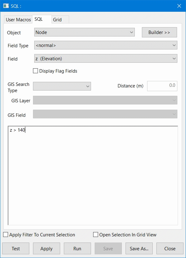

  2. También puede ser seleccionar todos los nodos por encima de 140 mAD (la herramienta Find Network Objects no se puede utilizar en este caso):
    • Borre la selección activa. Si ejecuta una consulta SQL desde el cuadro de diálogo SQL, los objetos coincidentes se añaden a la selección activa. Sin embargo, si ejecuta una consulta SQL arrastrando su icono a GeoPlan, la nueva selección reemplaza la selección activa.

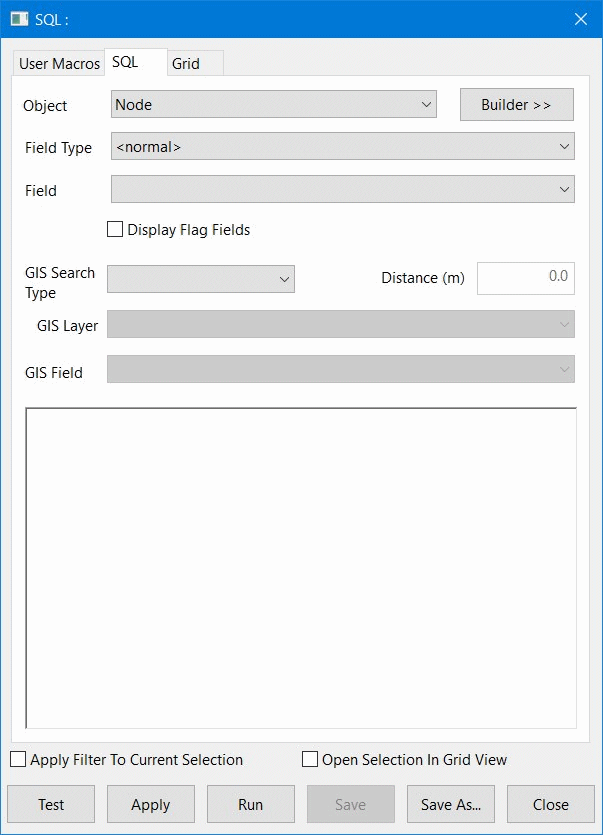

    • Seleccione "Nodo" como Tipo de objeto.
    • Seleccione "z (Elevación)" como Campo.
    • En el cuadro de consulta principal, escriba "> 140".
      Mostrar imagen
      Example of WS SQL query for elevation
    • Haga clic en Probar. El cuadro de diálogo muestra el número de objetos que cumplen los criterios. Haga clic en Aceptar.
      Mostrar imagen
      SQL warning message
    • Guarde la consulta en el grupo de consultas almacenadas, asignándole el nombre "Nodos por encima de 140 mAD".

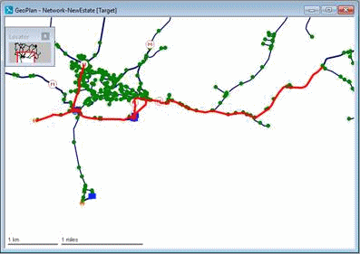

    • Haga clic en Ejecutar. Los nodos seleccionados se resaltan. También puede ejecutar una consulta SQL existente, sin utilizar el cuadro de diálogo SQL, arrastrando la consulta al GeoPlan.
    • Utilice Buscar selección para maximizar la visualización.
      Mostrar imagen
      Objects selected in the GeoPlan
    • Guarde la selección en el grupo de lista de selección como "Nodos por encima de 140 mAD".
    • Abra la vista de tabla Nodos (consulte el tema Trabajar con tablas y hojas de propiedades para obtener más información sobre las tablas) y ordene los registros en orden descendente de elevación. Los nodos seleccionados se muestran en la parte superior. Esto confirma que la lista es precisa y proporciona un método alternativo para generar la selección. Cierre la vista de tabla.

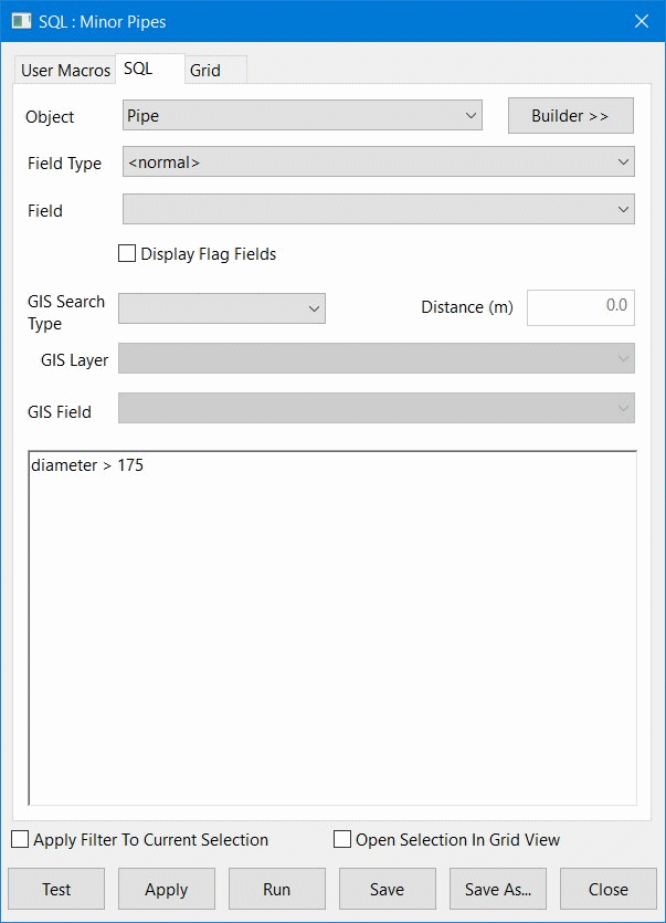

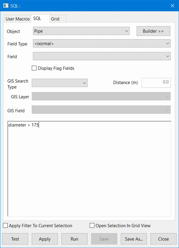

  3. Puede utilizar cualquiera de los campos de datos de una consulta. Por ejemplo, puede crear una lista de tuberías con una anchura superior a 175 mm:
    • Haga clic en SQL select, establezca el Tipo de objeto en "Tubería" e introduzca la condición: "diámetro > 175".
      Mostrar imagen
      SQL pipe width query
    • Pruebe la consulta. Se muestra el número de elementos seleccionados. Haga clic en Aceptar.
    • Guarde la consulta como "Tuberías <175 mm".

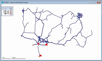

    • Ejecute la consulta y busque la selección.
      Mostrar imagen
      Objects selected in the GeoPlan following the running of the SQL query
    • Guarde la selección en el grupo de lista de selección como "Tuberías > 175 mm".

    • Empiece por hacer una copia de la última consulta. Haga clic con el botón derecho en la consulta "Tuberías > 175 mm" (en el grupo de consultas almacenadas) y seleccione Copiar. Haga clic con el botón derecho en el grupo de consultas almacenado y seleccione Pegar. Haga clic con el botón derecho en la nueva consulta ("Tuberías > 175 mm") y seleccione Cambiar nombre. Cambie el nombre a "Tuberías secundarias" y haga clic en Aceptar.
    • Arrastre la consulta Tuberías secundarias al fondo de InfoWorks WS Pro (no a GeoPlan). La consulta se recarga. Al arrastrar la consulta a GeoPlan, se ejecuta, pero no se carga para su edición.
      Mostrar imagen
      Reloaded Query

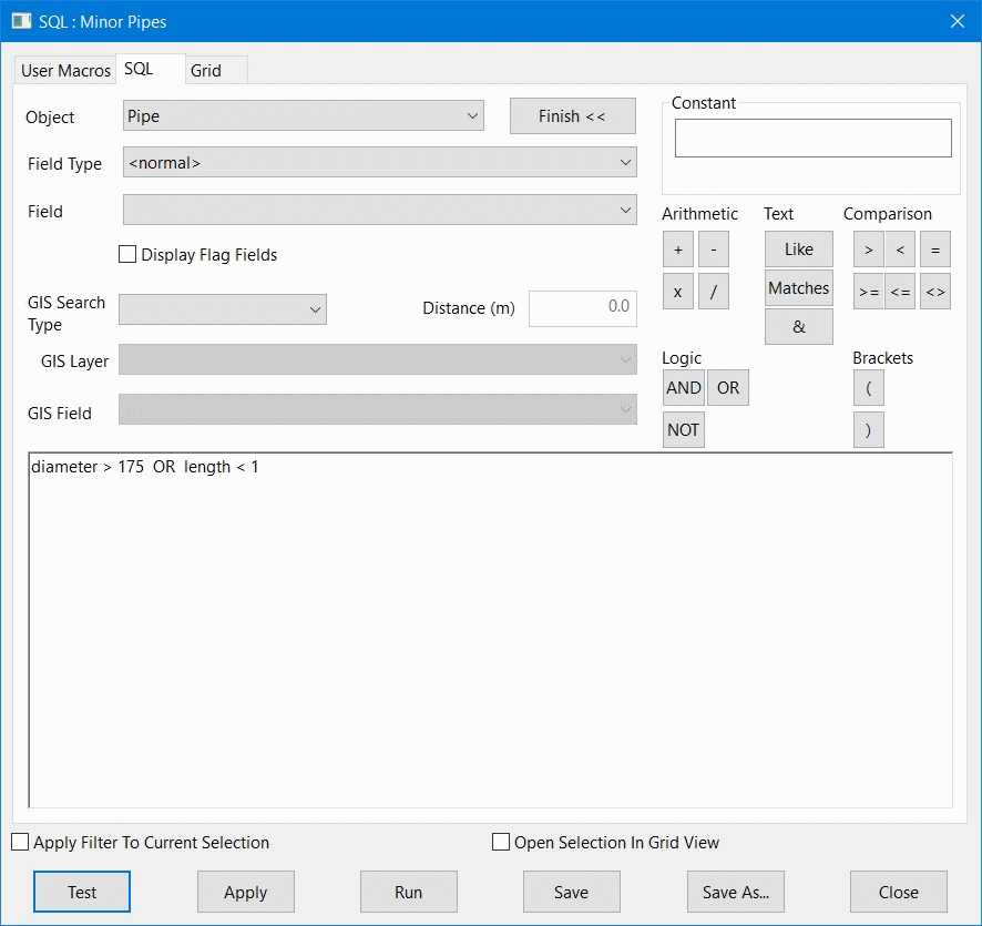

    • Extienda la condición, ya sea mediante los botones del cuadro de diálogo o escribiendo la condición directamente: "diameter < 175 OR length < 1".
    • Mostrar imagen
    • Al introducir expresiones (ya sea directamente o mediante las opciones del Generador), asegúrese de dejar un espacio a ambos lados de los operadores (aritmética, texto, comparación y lógica).
    • Haga clic en Probar. Ahora hay más objetos coincidentes, que tienen un diámetro inferior a 75 mm o una longitud inferior a 1 metro. Haga clic en Aceptar.
    • Haga clic en Guardar para volver a guardar la consulta. Si desea crear una nueva versión de una consulta, en lugar de simplemente editarla, debe realizar una copia antes de cargar la consulta.
    • Ejecute la consulta y guarde la selección en el grupo de lista de selección como "Tuberías secundarias".

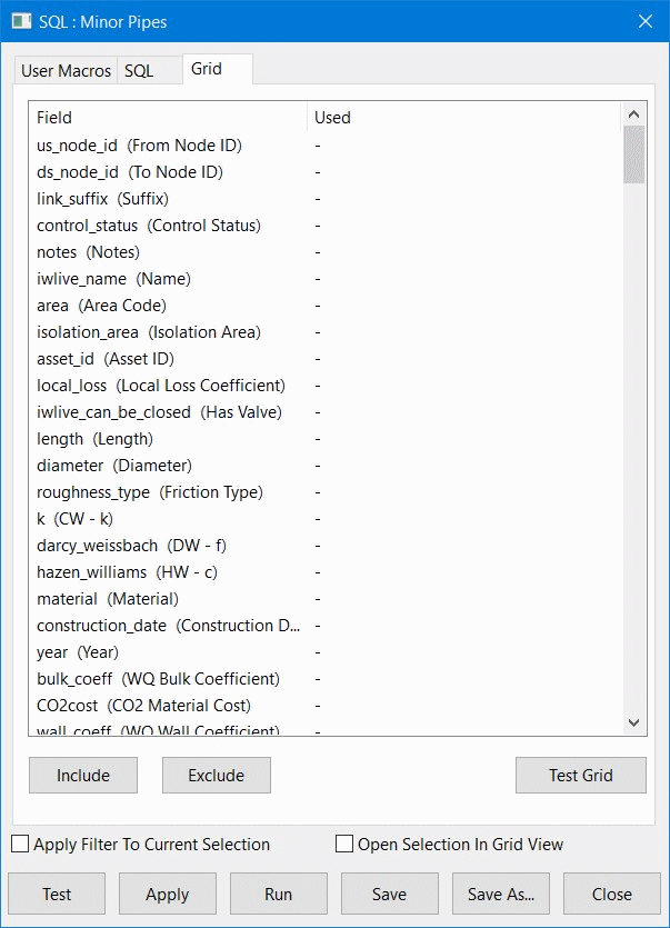

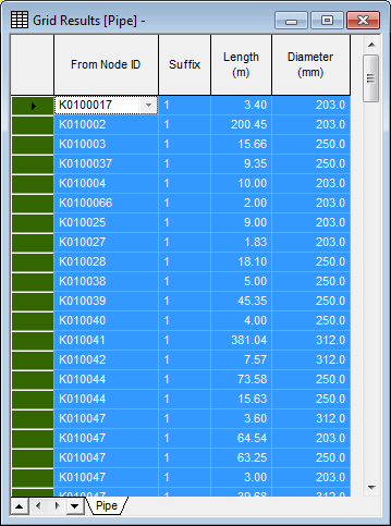

  5. Se pueden ver los resultados de una consulta como una tabla (consulte el tema Trabajo con tablas y hojas de propiedades para obtener más información sobre las tablas):
    • Arrastre la consulta Tuberías secundarias al fondo de InfoWorks WS Pro.

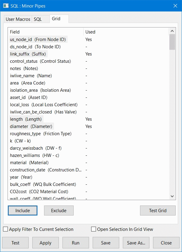

    • Haga clic en la ficha Tabla.
      Mostrar imagen
      Grid Tab of the SQL dialog
    • Mantenga pulsada la tecla Ctrl y haga clic en los campos us_node_id, link_suffix, length y diameter. Haga clic en Incluir.
      Mostrar imagen
      Multi-selection in grid tab
    • Haga clic en Probar tabla. Se ejecuta la consulta y se carga la vista de tabla de Tubería. Cierre el cuadro de diálogo SQL. La tabla muestra solo los registros coincidentes y las columnas seleccionadas. Si no selecciona ningún campo en la ficha Tabla, se incluirán todas las columnas.
