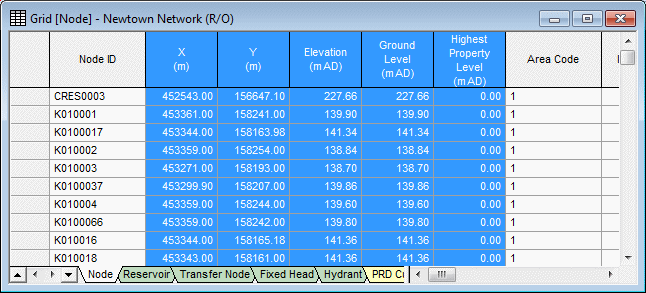

- Cambie el orden de las columnas haciendo clic en un encabezado de columna para seleccionarlo y, a continuación, arrastre el encabezado hacia la izquierda o la derecha. Puede seleccionar varias columnas a la vez arrastrando el puntero sobre los encabezados.
- Haga clic en cualquier lugar de la tabla para que las columnas dejen de estar resaltadas.

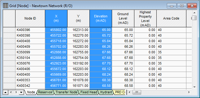

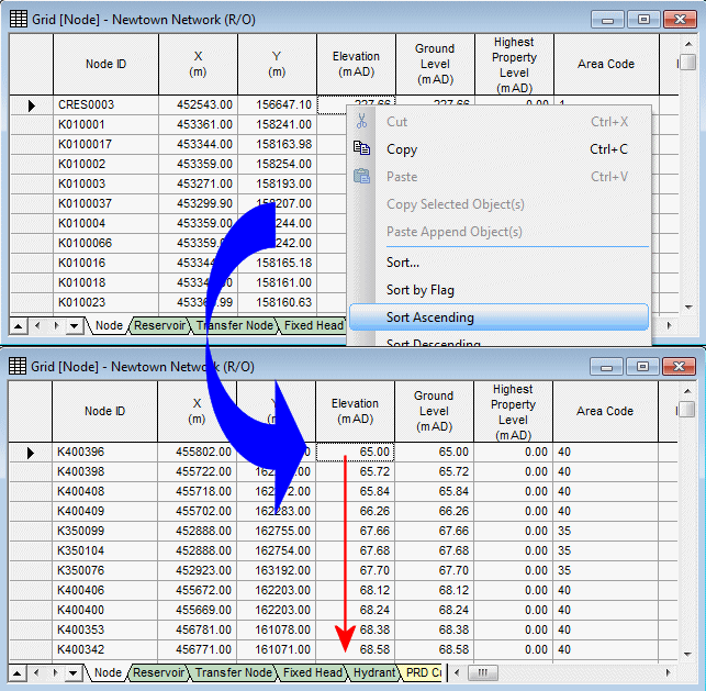

- Ordene los nodos según el nivel del terreno haciendo clic con el botón derecho en la columna Elevación (no en el encabezado) y seleccionando la opción Orden ascendente.
- Ordene por nivel del terreno y, a continuación, por posición este-oeste haciendo clic en el encabezado Elevación, haciendo clic con el botón Ctrl mientras hace clic en el encabezado de columna X, haciendo clic con el botón derecho y eligiendo Ordenar por columnas seleccionadas ascendentes.

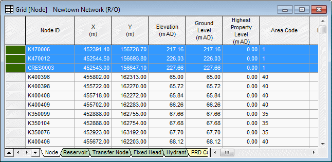

- En la vista de GeoPlan, realice una selección de nodos. Coloque los objetos seleccionados en la parte superior (dejando los demás ordenados como antes) seleccionando Tabla | Agrupar selecciones de red en la parte superior de la tabla.

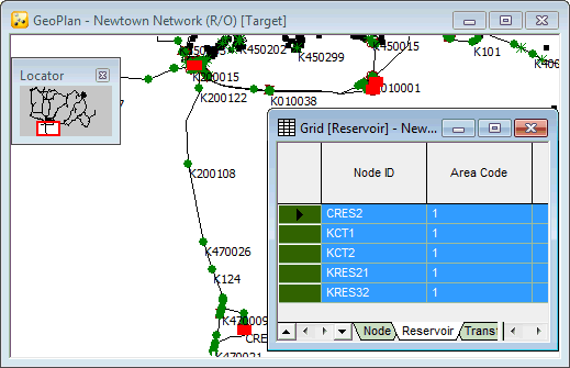

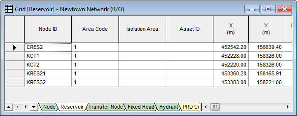

- En el menú Ventana, elija Ventanas de tabla | Nueva ventana de nodos.
- Seleccione la ficha Depósito (en la parte inferior del cuadro de diálogo). Utilice los botones de la esquina inferior izquierda para mostrar las distintas fichas.
- Ajuste el tamaño y las posiciones de las ventanas de la tabla y de GeoPlan para que pueda ver ambas con claridad.

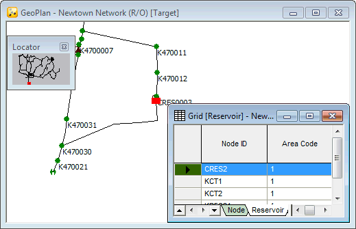

- Seleccione un depósito haciendo clic a la izquierda del registro. Se resalta el depósito en GeoPlan.
- Seleccione todos los depósitos haciendo clic a la izquierda del primer registro y, a continuación, haciendo clic con la tecla Mayús mientras hace clic en el último registro.
- Haga clic con el botón derecho en GeoPlan y elija Buscar selección.
- Cierre la vista de tabla.

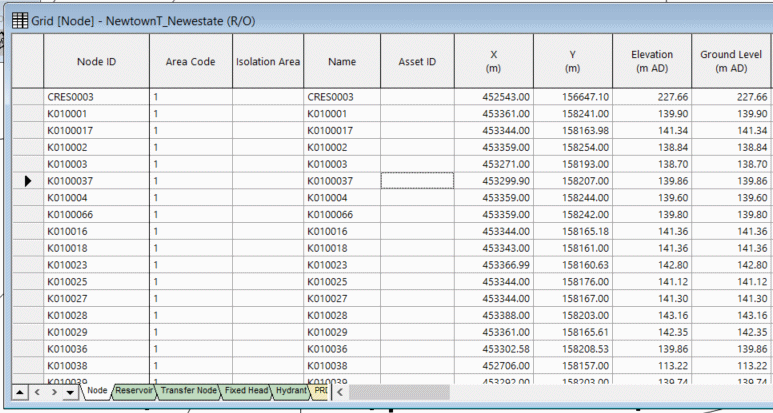

- Por ejemplo, abramos una tabla de nodos y arrastremos las columnas X e Y para que estén junto a la columna ID de nodo.
- Marque las tres columnas para resaltar los datos.
- Pulse Ctrl+C para copiar los datos. También puede hacer clic con el botón derecho en el bloque resaltado y seleccionar Copiar.

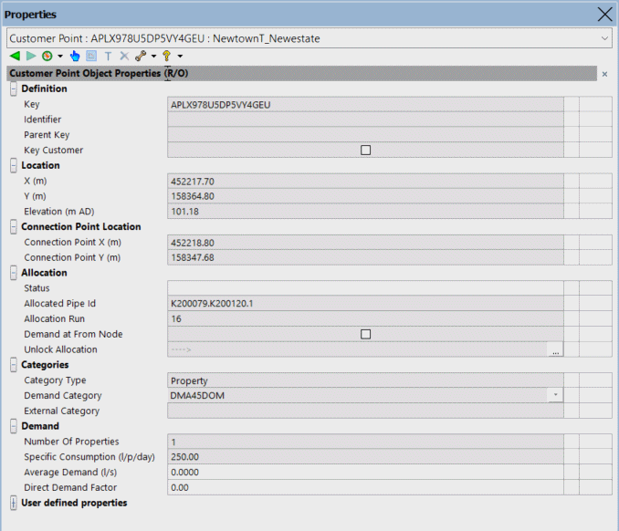

Hojas de propiedades
Los datos se dividen en secciones que muestran datos de tipo similar. Algunos datos son comunes a más de un tipo de objeto, por lo que puede haber una sección en más de un tipo de hoja de propiedades. Sin embargo, las hojas de propiedades pueden ser específicas del objeto y, a continuación, se muestra un ejemplo de ello:
Si la red está en estado de check-out, las hojas de propiedades son editables.
