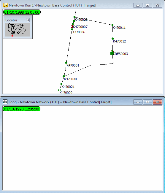

  2. Seleccione la herramienta Long section pick (selección de perfil longitudinal) y haga clic en un área en blanco de GeoPlan. Se muestra una vista de perfil longitudinal vacía. Si es necesario, utilice la herramienta Pan (Encuadre) y las opciones de zoom para ajustar la visualización en la vista de GeoPlan.
    Empty Long Section view

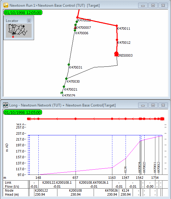

  5. Se muestra la vista de perfil longitudinal para la selección. Ahora vamos a configurar algunas etiquetas en la vista de perfil longitudinal. Esta es una característica muy valiosa que le ayuda a visualizar las variaciones de algunos parámetros de interés a medida que se ejecuta la simulación. Para ello, haga clic con el botón derecho en la vista de perfil longitudinal y seleccione Propiedades.
    • En la sección Etiquetas largas, haga clic en el botón Configuración.
    • En nuestro ejemplo, vamos a seleccionar los siguientes parámetros en el cuadro de diálogo Configuración del campo de etiqueta de red (solo está disponible si hay una simulación):
      • "head (altura piezométrica)" para nodo
      • "flow (caudal)" para tubería
    • Haga clic en Aceptar en cada uno de los cuadros de diálogo.
      Adding Long Labels to the Long Section View display

  7. Añada una etiqueta a una de las tuberías que conducen al depósito. Vuelva a reproducir la simulación. El perfil longitudinal ilustra el cambio en el caudal cuando se enciende y apaga la bomba. Los valores actuales se muestran en las etiquetas de GeoPlan y en la parte inferior de la vista de perfil longitudinal.
  8. Puede ejecutar la simulación y pausarla en un momento determinado para observar los valores en ese momento concreto. En nuestro ejemplo, utilice los botones de repetición para llevar el tiempo de simulación a 15:10. La etiqueta muestra que el agua fluye de regreso desde el depósito a las demandas.
