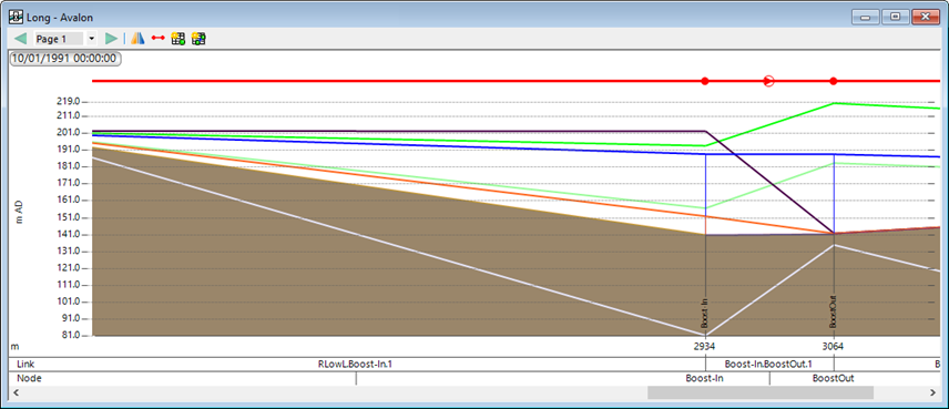

Ventana de perfil longitudinal
Esta ventana muestra una sección transversal a lo largo de un tramo seleccionado de objetos de red.
Una forma de abrir la ventana es seleccionando la herramienta Long section pick (designación de perfil longitudinal) en la barra de Herramientas y haciendo clic en un nodo o un objeto de vínculo (o ejecutar) en GeoPlan. Otras formas se describen en Visualización de un perfil longitudinal.

Elemento Descripción
Barra de herramientas Consulte Barra de herramientas de la ventana de perfil longitudinal
Menú contextual del perfil longitudinal
