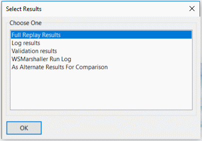

  1. Haga clic con el botón derecho en la simulación de control base de Newtown (que se encuentra en la ejecución "Ejecución de Newtown 1" del grupo de ejecuciones). Seleccione Abrir como. Se le proporciona una lista de opciones:
    Select Results dialog

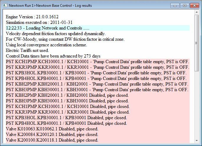

  2. Haga clic en la opción "Registrar resultados" y, a continuación, Aceptar. La ventana de texto muestra un registro de las acciones realizadas durante la simulación.
    Log Results
  3. Utilice las barras de desplazamiento para desplazarse por el informe y comprobar si hay algún mensaje que indique que puede haber habido un problema con la simulación. Si hay algún problema en la simulación, puede que los datos producidos no sean fiables.
  4. El color de fondo indica el tipo de mensaje:
    • Desplácese al final del registro. Los mensajes de color verde pálido indican que se ha encendido una bomba, los rosas se utilizan cuando se apaga una bomba, los amarillos indican que hay una válvula abierta y los azules son para información general.

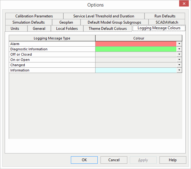

    • Seleccione Herramientas Opciones y haga clic en la ficha Colores de los mensajes de registro. Se muestran los colores que se utilizan para cada tipo de mensaje.
      Logging Message Colours
    • Haga clic en un menú desplegable de color para seleccionar un tono diferente de la paleta de colores.
    • Haga clic en Aceptar para guardar los cambios o Cancelar para mantener los colores sin cambiar.
