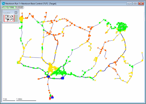

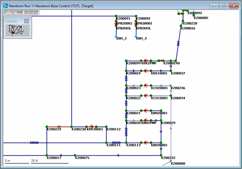

- Se pueden añadir flechas a los vínculos para indicar la dirección y la intensidad del caudal.
- Haga clic con el botón derecho en la red y seleccione Propiedades y temas en el menú contextual.
- Abra el editor de temas de capa para la capa de objetos Tubería, haciendo clic en Editar en Tema en la fila Tubería.
- Cree un subtema llamado Intensidad de caudal y seleccione "sim.flow (caudal)" en la lista Campo. Este parámetro solo está disponible si hay una simulación.
- En la lista Propiedades, anule la selección de Color de línea y seleccione Flechas y Estilo de flecha.
- En la sección Temas de rango, aumente el recuento de valores a 5.
- En la columna Flechas, establezca el quinto valor en 5 y haga clic en Tema automático en la misma columna. El área Vista previa de estilo de dibujo muestra el aspecto que tendrán las tuberías para cada valor de caudal. Tenga en cuenta que los valores negativos de la columna Flecha se mostrarán como flechas invertidas.
- Haga clic en Aceptar para cerrar el editor de temas de capa y el cuadro de diálogo Propiedades y temas de GeoPlan.
- Haga clic en el botón
(Reproducir) de la barra de herramientas Reproducir para ver la simulación. El nivel y la dirección del caudal en las tuberías se ilustra por el número de flechas en los vínculos. Debería poder ver cómo cambia el caudal a través de las tuberías conectadas a los P.K. de bombeo a medida que las bombas se encienden y apagan. La fecha y la hora de la simulación se muestran en la esquina superior izquierda de la ventana de GeoPlan. Si desea reproducir la simulación de nuevo, primero debe hacer clic en el botón
(Rebobinar). Los otros botones de la barra de herramientas permiten controlar la forma en que se reproduce la simulación. Por ejemplo, puede pausar la simulación, avanzar o retroceder un paso temporal cada vez, o saltar al final de la simulación.

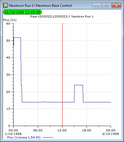

- Puede visualizar un gráfico del efecto de la simulación en varios parámetros para cualquier punto de la red. Por ejemplo, puede ver un gráfico del caudal a través de un vínculo determinado:
(Gráfico) y, a continuación, en un vínculo o nodo. Se abre un cuadro de diálogo con los parámetros disponibles. Puede seleccionar más de un parámetro manteniendo pulsada la tecla Ctrl mientras hace clic en los parámetros. Haga clic de nuevo en un parámetro para anular su selección.
- Seleccione un parámetro en el cuadro de diálogo y haga clic en Aceptar. Se muestra el gráfico y se puede cambiar su tamaño.
- El siguiente ejemplo ilustra el caudal a través de una tubería durante el periodo de simulación y muestra cómo fluctúa al encender y apagar la bomba. La línea roja vertical muestra el tiempo transcurrido en la simulación.

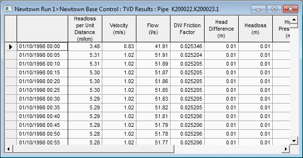

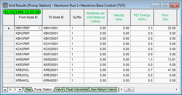

- Puede mantener pulsada la tecla Ctrl mientras hace clic en un objeto de red con el botón
(Gráfico) para abrir una tabla de resultados para un vínculo o nodo concreto. Cierre la tabla cuando haya terminado de ver los resultados.

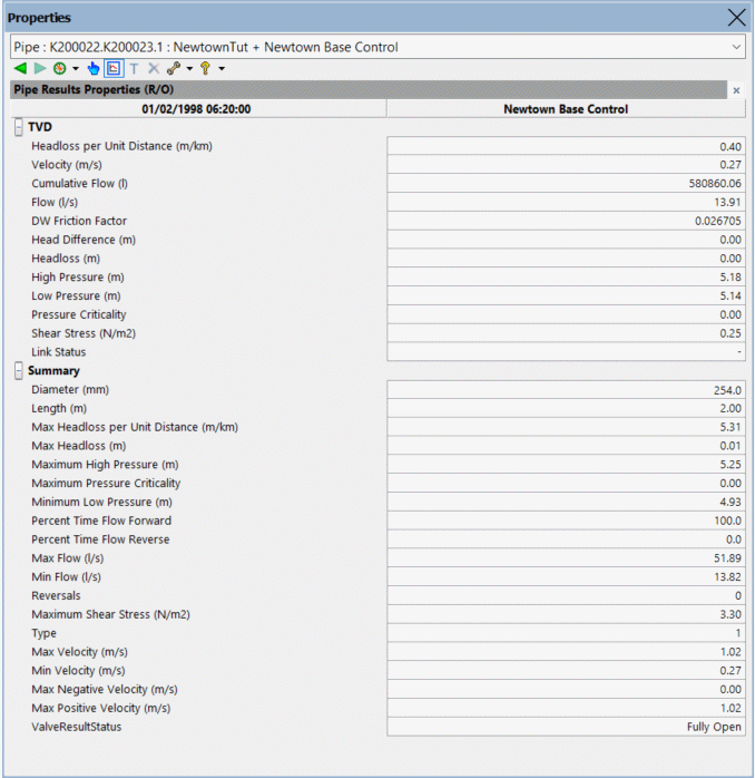

- Puede utilizar la herramienta
(Propiedades) para visualizar las propiedades de un vínculo o un nodo.
- Avance la simulación a un momento determinado antes de hacer clic en el objeto.
- Utilice el icono Mostrar resultados
de la barra de herramientas para ver los resultados del objeto seleccionado en el paso temporal actual.
- Se pueden ver los datos variables en el tiempo en una tabla a medida que avanza la simulación:
- Cierre la tabla después de ver los resultados. También puede observar los valores de los parámetros de otros tipos de vínculos o los parámetros de los nodos (mediante la tabla de resultados de los nodos).

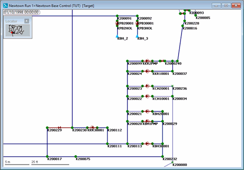

Uso de temas para ilustrar el cambio en los parámetros a medida que avanza la simulación
Mostrar el cambio de caudal en cada vínculo

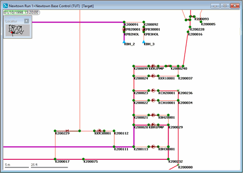

- Cree un subtema para la capa de objeto Tubería y asígnele el nombre Cambio de caudal.
- En la lista desplegable Campo, seleccione "sim.flow (caudal)". Este parámetro solo está disponible si hay una simulación.
- Compruebe que la casilla Valores absolutos esté activada.
- En la lista Propiedades, asegúrese de que Color de línea y Anchura de línea estén seleccionados.
- En el área Temas de rango:
- Aumente el recuento de valores a 5.
- Para el quinto valor, seleccione un ancho de línea de 5.
- En la columna Anchura de línea, haga clic en Tema automático.
- Si el subtema Caudal creado anteriormente está en uso en GeoPlan, desactívelo seleccionándolo en el panel izquierdo del editor de temas de capa y haciendo clic en el icono
(Activar/Desactivar) de la barra de herramientas.
- Haga clic en Aplicar para ver el cambio en GeoPlan.
- Haga clic en Aceptar para cerrar el editor y, a continuación, vuelva a hacer clic en Aceptar para cerrar el cuadro de diálogo.
- En la barra de herramientas Reproducir, haga clic en el botón
(Rebobinar) para rebobinar la simulación y, a continuación,
(Reproducir) para volver a reproducir la simulación. El grosor de las líneas y sus colores ilustran el caudal en cada vínculo durante el periodo de la simulación. Puede configurar los otros temas para mostrar lo que sucede en cada nodo.

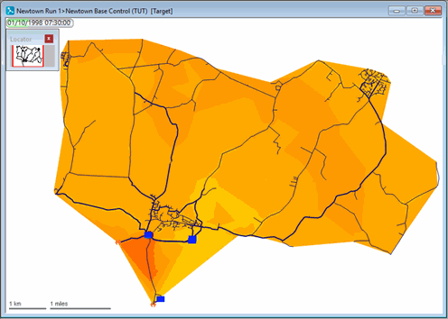

Configurar un tema para ver los contornos de presión en la red
- Cree un subtema para la capa de objetos Contorno y asígnele el nombre Contornos de presión.
- Seleccione el campo "sim.pressure (presión)". Este parámetro solo está disponible si hay simulaciones.
- Aumente el recuento de valores a 11, escriba 100 m para el último valor y, a continuación, haga clic en Escala automática.
- Vuelva a reproducir la simulación.

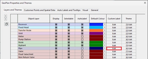

- En la página Capas y Temas del cuadro de diálogo Propiedades y temas de GeoPlan, en la fila de capa de objeto Tubería, haga clic en el botón Editar en la columna Etiqueta personalizada.
- En la página Contenido del cuadro de diálogo Configuración de etiqueta personalizada: tubería, marque "flow (caudal)" y, a continuación, haga clic en Aceptar.
