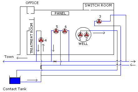

Una estación de bombeo puede albergar varias unidades de diferentes tipos y funciones, como se muestra en la siguiente figura (tenga en cuenta que hay dos bombas de pozo y cuatro bombas de distribución).
Ejemplo de una estación de bombeo compleja
Las estaciones de bombeo suelen ser complejas, con información necesaria incompleta, datos sobre bombas que faltan, etc. Por lo tanto, el modelado de las estaciones de bombeo puede ser un proceso muy complejo.
