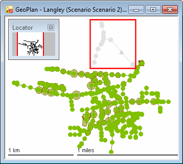

Los objetos de red presentes en la red base pero no en el escenario activo aparecen como un color gris difuminado en la ventana de escenario de GeoPlan. La visualización de estos "fantasmas de objeto" se puede activar o desactivar desde la página visual del cuadro de diálogo Propiedades de GeoPlan.

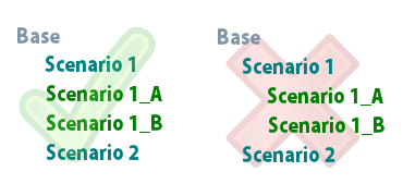

Si tomamos el ejemplo siguiente, donde se han generado desde la base dos escenarios, escenario 1 y escenario 2. El escenario 1 y el escenario 2 son independientes entre sí. Sin embargo, los cambios realizados en la base se aplicarán en cascada a ambos escenarios.
Scenario structure
Estructura del escenario
El escenario 1_A y el escenario 1_B son duplicados del escenario 1 y se obtuvieron copiando el escenario 1. El escenario 1_A y el escenario 1_B son independientes entre sí. Los cambios en el escenario 1_A no afectará al escenario 1_B y viceversa. De forma similar, la edición o incluso la supresión del escenario 1 no influirá en absoluto en el escenario 1_A y el escenario 1_B. Por este motivo, la estructura de escenarios se puede representar mediante la imagen de la izquierda (marca verde) en lugar de la de la derecha (cruz roja).
