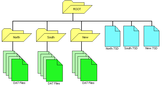

En la figura 1 siguiente se muestra la estructura de archivos y carpetas. Para cada archivo TSD hay una subcarpeta con el mismo nombre (sin la extensión .tsd). Los archivos DAT asociados se almacenan en esta subcarpeta.
Figura 1: Estructura de carpetas y archivos de datos de series temporales

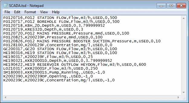

La captura de pantalla siguiente muestra un ejemplo de archivo TDS abierto en Bloc de notas:
