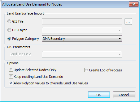

El cuadro de diálogo Asignar demanda de uso del suelo a nodos se utiliza cuando se realiza la asignación automática de demandas de uso del suelo a la red. Para abrir el cuadro de diálogo, seleccione Polígonos de nodo | Asignar demanda de uso del suelo a nodos desde el menú Modelo. En él se puede calcular automáticamente la contribución de las demandas de área de uso del suelo a los nodos de la red mediante datos importados de GIS.
Consulte el tema Asignación de demanda de uso del suelo a nodos para obtener más información.
Mostrar imagen
| Grupo | Descripción | ||||||||||
Importación de superficie de uso del suelo |
Seleccione el origen de los datos de polígono de uso del suelo:
Parámetros GIS |
Si utiliza datos de origen de una capa o un archivo GIS, seleccione el campo que contiene la referencia de uso de suelo en la lista desplegable Campo de uso del suelo. |
Opciones |
