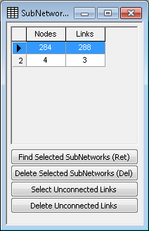

La vista de trazado de conectividad muestra detalles de todas las subredes independientes de un modelo. La vista también permite seleccionar vínculos no conectados.
La vista de trazado de conectividad se muestra seleccionando GeoPlan
Herramientas de trazado
Trazado de conectividad.
Seleccione los objetos de las subredes enumeradas seleccionando una o varias filas en la vista de trazado de conectividad. Los objetos se seleccionan en la ventana de GeoPlan y en las otras vistas de red.
Los botones de la parte inferior de la vista actúan como se indica a continuación:
- Buscar subredes seleccionadas (ret): se activa cuando se seleccionan una o varias subredes en la tabla de la vista de trazado de conectividad. Haga clic en este botón, o utilice la tecla Retorno del teclado, para seleccionar todos los objetos de las subredes seleccionadas y ampliar las subredes en la ventana de GeoPlan.
- Borrar las subredes seleccionadas (borrar): se activa cuando se seleccionan una o varias subredes en la tabla de la vista de trazado de conectividad. Haga clic en este botón o use la tecla Supr del teclado para eliminar todos los objetos de las subredes seleccionadas en la tabla de la vista de trazado de conectividad.
- Seleccionar vínculos no conectados: se activa cuando los vínculos en los que faltan nodos en ambos extremos del vínculo están presentes en la red. Haga clic en este para seleccionar todos los vínculos en los que faltan nodos en ambos extremos del vínculo.
- Suprimir vínculos no conectados: se activa cuando en la red hay vínculos a los que les faltan nodos en ambos extremos del enlace. Haga clic en este botón para eliminar todos los vínculos en los que falten nodos en ambos extremos.
