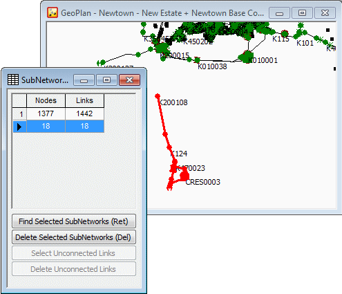

Vista de trazado de conectividad que muestra una subred desconectada seleccionada en GeoPlan
Para llevar a cabo un trazado de conectividad, abra una red y, a continuación, elija GeoPlan Herramientas de trazado Trazado de conectividad. Se muestra la vista de trazado de conectividad, que contiene una lista de las subredes independientes encontradas, con recuentos de nodos y vínculos para cada una.
Búsqueda de subredes
Utilice el botón Buscar subredes seleccionadas (Ret) o utilice la tecla Retorno del teclado para seleccionar y ampliar las subredes seleccionadas actualmente en la vista de trazado de conectividad.
