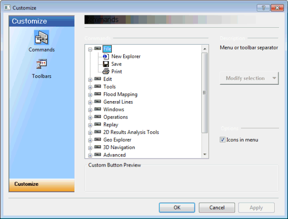

Personalizar: página Comandos
La página Comandos del cuadro de diálogo Personalizar muestra los botones de la barra de herramientas disponibles y permite modificar el contenido de cualquier barra de herramientas. En esta página también se puede modificar el aspecto de los botones de la barra de herramientas.
Para establecer la visibilidad de las barras de herramientas y crear nuevas barras de herramientas, vaya a la página Barras de herramientas del cuadro de diálogo Personalizar.
Commands tab
Comandos
Muestra una lista de barras de herramientas de InfoWorks WS Pro y los botones correspondientes.
Para abrir o cerrar un grupo de barras de herramientas, haga clic en los símbolos Expand o Collapse a la izquierda del nombre de la barra de herramientas o haga doble clic en el nombre de la barra de herramientas.
Para añadir un botón a una barra de herramientas, arrástrelo desde el cuadro Comandos hasta la barra de herramientas en la posición deseada.
Descripción
Muestra una descripción del botón seleccionado. Este texto aparecerá en la línea de estado cuando se coloque el puntero sobre el botón.
Modificar selección
Se activa cuando se selecciona un botón de la barra de herramientas (fuera del cuadro de diálogo Personalizar). Haga clic en este botón para ajustar el aspecto del icono. Se muestran las siguientes opciones:
  • Suprimir: elimina el botón de la barra de herramientas
  • Aspecto del botón: muestra el cuadro de diálogo Aspecto del botón, que permite cambiar la imagen y el texto asociados con la imagen
  • Solo imagen: muestra solo el icono de la barra de herramientas
  • Imagen y texto: muestra tanto el icono de la barra de herramientas como el texto asociado con el icono
  • Colocar separador antes: añade una línea divisoria delante del icono seleccionado
  • Colocar separador después: añade una línea divisoria después del icono seleccionado
Iconos del menú
No se usa actualmente.
Vista preliminar de botón personalizado
Muestra una vista preliminar del aspecto del botón cuando se selecciona un botón del grupo Botones personalizados en el cuadro Comandos.
