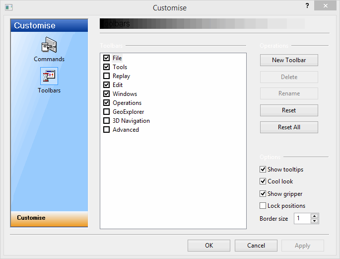

La página Barras de herramientas del cuadro de diálogo Personalizar muestra las barras de herramientas disponibles e indica las que están visibles.
Para mostrar u ocultar barras de herramientas, active las casillas situadas a la izquierda de los nombres de las barras de herramientas.
El contenido de una barra de herramientas se puede modificar en la página Comandos de este cuadro de diálogo.
Los botones de operaciones se utilizan de la siguiente manera:
Nueva barra de herramientas |
Crea una nueva barra de herramientas definida por el usuario. |
Suprimir |
Solo está activada para barras de herramientas definidas por el usuario. Suprime la barra de herramientas seleccionada. |
Cambiar nombre |
Solo está activada para barras de herramientas definidas por el usuario. Permite cambiar el nombre de la barra de herramientas. |
Restablecer |
Solo está activada para las barras de herramientas de InfoWorks WS Pro. Restablece la barra de herramientas seleccionada para mostrar el contenido de la barra de herramientas antes de la instancia de edición actual (es decir, antes de que se abriera el cuadro de diálogo Personalizar). |
Restablecer todo |
Restablece todas las barras de herramientas de InfoWorks WS Pro para mostrar el contenido de las barras de herramientas antes de la instancia de edición actual (es decir, antes de que se abriera el cuadro de diálogo Personalizar). Consejo:
Para restablecer el contenido de todas las barras de herramientas de InfoWorks WS Pro a sus parámetros por defecto, seleccione la opción Restablecer botones de barra de herramientas en el menú Herramientas. |
Las casillas de estas opciones cambian la forma en que se muestran las barras de herramientas:
Mostrar información de herramientas |
Determina si aparecen descripciones debajo de los botones cuando se sitúa el puntero sobre ellos. |
Aspecto fantástico |
Cambia el aspecto de los botones. |
Mostrar agarre |
Muestra la barra de agarre en el lado izquierdo de la barra de herramientas. |
| Bloquear posiciones |
Bloquea las barras de herramientas seleccionadas en sus posiciones actuales en la ventana. Nota: Esto no impide el cambio automático de las posiciones de las barras de herramientas si la ventana principal cambia de tamaño de forma significativa o si InfoWorks WS Pro se abre en una pantalla con una resolución muy diferente. Si esto sucede, desactive esta opción, cambie la posición de las barras de herramientas y vuelva a activar esta opción. También puede seleccionar la opción Restablecer barras de herramientas y ventanas en el menú Herramientas.
Tamaño del borde |
Introduzca un número entero para ajustar el tamaño del borde de la barra de herramientas. Los tamaños de los botones no se verán afectados. |
