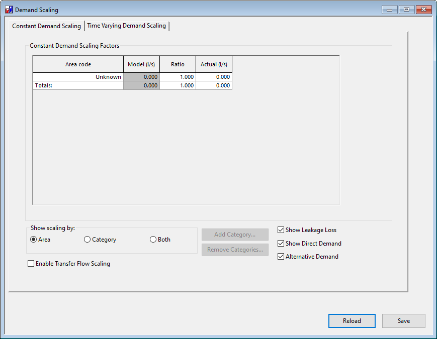

Cuadro de diálogo Escalado de demanda
El editor de escalado de demanda se utiliza para ajustar grupos de demanda y caudales de transferencia mediante la aplicación de factores multiplicadores a las demandas de modelos existentes asignadas a los nodos.
Existen dos tipos de factor de escalado que se pueden definir en el editor de demanda:
Para abrir un escalado de demanda para editarlo, arrastre el escalado de demanda en cuestión desde la ventana Grupo de modelo o la ventana del Explorador hasta el fondo de la ventana principal, o haga clic en él con el botón derecho y seleccione Abrir en el menú contextual. Un escalado de demanda no se puede abrir a menos que exista una red actual desde la que el escalado de demanda pueda actualizar sus valores.
Si hay una demanda alternativa asociada con la red actual cuando se abre el escalado de demanda, los valores de la demanda alternativa se mostrarán por defecto en el escalado de demanda.
Para obtener más información sobre cómo utilizar el editor, consulte Edición de la escala de demanda.
